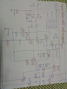

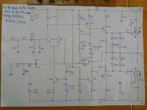

    Tình hình là cái máy tính cùi bắp nhà em nó không cài win7 mà sài winXP nên nén dung lường xuống thì nó cũng cắt lẹm mất cả góc của ảnh theo! :( Em có vẽ lại cả sơ đồ nguyên lý rồi mà không post lên dc!Em có thể gửi ảnh qua Zalo rồi các bác có thể chỉnh sửa lại giúp em ạ! :D

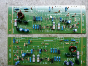

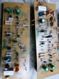

    TIện thể em gửi luôn ảnh mạch công suất của Hảo Mi nhờ các bác hướng dẫn em cách khắc phục lỗi của cái board này!CÁc bác hướng em chỉnh sửa lại mạch để cho nó chay bình thường với ạ!Hiện giờ bo công suất này em đo Ube sò công suất chỉ đc hơn 0,3Vdc thôi nên cho nó phát nhạc bị méo nghẹt tiếng(cái này là đương nhiên rồi).Vì Trans chưthấy vào vùng mở hoàn toàn để mạch hoạt động bình thường dc! :(

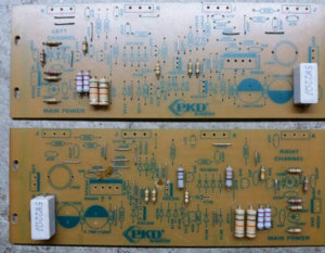

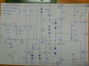

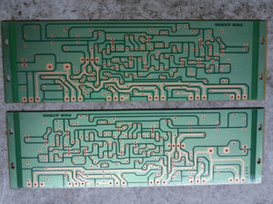

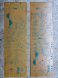

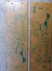

    Vần em gửi cho bác đây!Nếu bác nén được ảnh cho về dưới 150k thì tiện thể bác post luôn mấy tấm mà em chụp ra để em nhờ các bác chỉ giáo giúp em một số thắc mắc với nhé! :D
  10. tranhuuan
    tranhuuan Advanced Member
    25/2/11
    255
    Em up ảnh giúp bác đây
  11. tranhuuan
    25/2/11
    255
    Tiếp
  12. tranhuuan
    25/2/11
    255
    [/quote]
    Tiếp[/quote]
  13. tranhuuan
    25/2/11
    255
    Tiếp

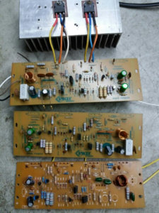

  14. tranhuuan
    25/2/11
    255
    Tiếp[/quote]

    Bao nhiêu cặp sò là vừa. Nó là vấn đề của SOA linh kiện, áp chạy, diện tích phòng, độ nhạy loa chứ không f là cứ bass 30 là f X cặp nó mới phê. Nói xa hơn 1 tí, còn có vấn đề topo mạch - chất liệu linh kiện. Amp cho người mới bắt đầu này theo topo LIN, nhìn schematic Hảo My thì cũng f sửa kha khá mới ra tiếng ngon đc.

    Vậy cụ có kinh nghiệm trong vấn đề này,cụ chỉ giáo giúp em làm sao để nó chạy chuẩn với! Em cũng có chỉnh chọt sơ sơ theo tư vấn của một bác,tuy đã tăng đc Ube sò công suất lên đến 0,6vdc để nó làm việc,tuy nhiên cũng chỉ nghe đc khoảng 2 bài ở mức âm lượng tương đối thì em nó bắt đầu méo tiếng,rồi chuyển sang nghẹt! :( Lúc tiếng nó tròn trịa thì nghe cũng ấm áp ra phết!Em mua cái bo này về,sau đó cũng khá kì công nhổ toàn bộ linh kiện ra và thay toàn bộ bằng loại chất lượng hơn rồi!

    Mình thấy ngon nhất là thiết kế và vẽ lại từ đầu. Như schematic trên thì nhiều cái mình thấy ko đạt. Mà layout nhìn cũng ko chuẩn lắm. Layout tốt cũng sẽ giúp âm thanh hay lên kha khá. Mình thì làm đc vẽ đc nhưng mình hơi cầu toàn nên nhìn mọi ng lắp trans lung tung là ko chịu đc. Và ở topic này mấy ng muốn theo đc 1 cái j đó khác mới do 1 mem như mình làm mà ko f copy từ đâu đó.
    Còn bác muốn giúp chạy ok thì f có sơ đồ lên. Ko thì biết tư vấn thế nào.
