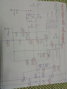

    Cụ không để ý đó chứ!Em đã phọt schema cái bo Hảo Mi mà em vẽ lại rồi mà!Em chỉ chưa chụp lại ảnh board thực tế của nó mà thôi. Cụ xem cái schema Hảo Mi giúp em xem cần chỉnh sửa,bổ xung những gì thì giúp em vấn đề này với!Em mù tịt nên trăm sự nhờ cụ!Thanks cụ! :D

    Mình không để ý vì cụ nhờ cụ khác post hộ, ảnh của cụ có 3 sơ đồ chẳng biết cái nào là cái nào. MÀ cũng f nói thật là lk trên ảnh nhìn hơi bị chán.

    Cụ thấy cái schema nào mà em có ghi rõ bằng bút đỏ có chữ Hảo Mi viết chữ hoa thì chính là nó đó! Trên sơ đồ em chỉ có thay đổi tên mấy con trans thôi,còn lại trở,tụ vẫn y nguyên.Như nguyên bản ban đầu thì họ sử dụng trans A1015-C1815,A1013-C2383,A940-C2073,Công suất thì tùy.Để y như nguyên bản,em cũng đã cấp điện thì sò công suất cũng chỉ khoảng 0,3vdc thôi! Tiếng ra thì vãn y như em đã post trc đó rồi! Em post lại cái schema Hảo Mi,nhờ cụ chỉ bảo giúp!

    Bác vẽ nhìn mâu thuẩn lắm. Q002 là ký hiệu NPN nhưng lại ghi A1015.
    Với cả hồi tiếp chân B con Q002 đây cũng không ổn. Chắc bác vẽ sai rồi.

    Cái ký hiệu này em viết nhầm do vẽ đi vẽ lại nên thành ra như thế cụ thông cảm! :mrgreen: Để em dòm lại chính xác cái board rồi vẽ lại cho chuẩn rồi nhờ cụ tư vấn!
