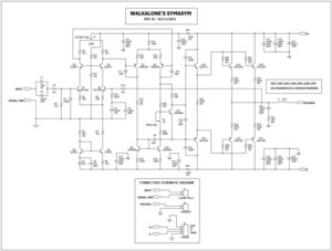

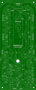

    Layout vừa hoàn thành, rảnh rỗi đem in rồi ủi làm mạch test trước, thành công thì các bác có thể tham gia. Em làm board này cho mục đích bình dân, giới hạn 1,5M cho 2 kênh thui. Em đang thất nghiệp, kinh phí eo hẹp lắm. :(

    Symasym này nghe hay lắm,thay bjt vi sai bằng K170 nghe còn tốt hơn nữa.Bác thêm option con tụ pi 4.7-33p // R12 nữa nhé.

    Uh, em cảm ơn anh Quang đã góp ý.
    Trước giờ em chưa thử ampli nào cấu hình Hitachi-Otala thế này, hầu hết là mạch Lin không à.

    Như vậy chịu rồi, trước khi lắp ráp ampli cần có chút ít kiến thức về điện tử. Mà bác không có gì trong đầu làm sao được. Rập khuôn làm chắc chắn sẽ thất bại ngay.
    VAS là tầng khuếch đại điện áp tín hiệu, nằm sau vi sai trong cấu hình 3 tầng khuếch đại: Vi sai, Điện thế và Xuất âm.
    Trong schema đầu thì con 2SD669 là con VAS, con 2SB649 là nguồn dòng của nó, vì nó hoạt động hạng A.

    Bạn chạy test rùi cho review nhé, mình theo với. Máu chú Gỗ mun của bác Quang quá mà hiện giờ đang sống bằng niềm tin nên ko theo được. Buồn ghê, ko biết đến bao giờ thì ôm được gỗ mun

    Bác cứ học từ từ mỗi người giúp 1 ít, những dự án mới thường kèm sơ đồ và mấy bác cao thủ sẽ nói về sơ đồ lúc đó là lúc bác nên nghe. lk hãng vẽ theo schematic thì hơi khó tìm nhưng ta làm có thể thay gần bằng, hoặc tương đương đc mà.
    60R thay bằng 56R đc, 27K k có thì nối tiếp 22K+4K7 làm sao gần đủ, nếu ở input nó dập mass thì bác táng luôn 22K ok.
