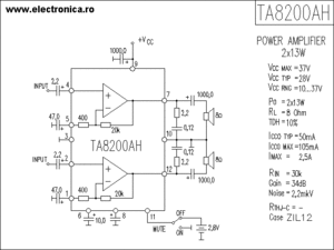

    Các bác cho em hỏi về hệ số khuếch đại với ạ! Có công thức cụ thể không ạ?Cách tính chuẩn nhất?Các bác cho ví dụ cụ thể nhé!Lâu không đụng đến sách vở bây giờ chẳng biết gì cả! :(
    Em tìm trên mạng thấy công thức tính như sau:
    Khuyếch đại không đảo
    Hệ số khuyếch đại(AV) = 1+(R2 / R1)
    Ví dụ: Nếu R2 = 1000 kohm, R1 = 100 kilo-ohm, hệ số khuyếch đại của mạch:
    1+ (1000/100) = 1 + 10
    Hệ số khuyếch đại (AV) = 11
  7. quangviet
    quangviet Advanced Member
    2/3/09
    670
    Hải Phòng
    Nếu theo như công thức ở trên thì không nói làm gì.Nhưng nếu theo công thức tính ở trên áp dụng cho mạch khuếch đại TA 8200AH thì hệ số khuếch đại là 1+(R2/R1) = 1+(20k/400) = 51 lần .Nhưng ở mạch trên thì lại chỉ có 34 lần thôi.Vậy còn công thức tính nào khác nữa không ạ?
