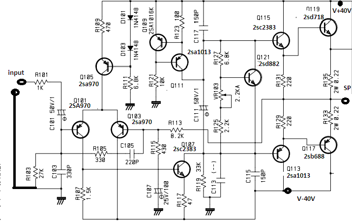

    Tớ cũng thử làm amp dùng B688 && D718, thấy có mạch này là ổn nhất:
    1. Khỏe. Chạy nguồn +/-43v kéo loa 90W tốt.
    2. Âm thanh cũng đầy đặn
    3. rẻ tiền. Làm cả bộ mạch tốn hết có 150k.

    Mạch trên là mạch của amp Rotel 1048 nên chất âm của nó rất đẹp, mình không có linh kiện xịn như họ thì làm linh kiện tàu; tớ đã làm và nghe thử thấy cũng tương đối tốt, chỉ có điều tiếng mid không trong sáng bằng hàng xịn thôi. Tiền nào của nấy mà, dùng hàng xịn giá lên gấp 3 lần.

    Mạch này tớ làm lâu lắm rồi, giờ chì còn đống mạch cũ, bản vẽ quăng mất rồi. Mạch này tớ đề cử vì chi phí nó thấp, nếu nhiều tiền thì nên làm một mạch có đẳng cấp cao hơn và có nhiều điều kiện phát triển hơn.
