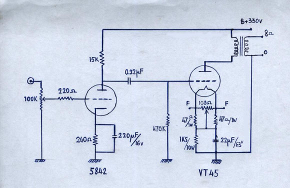

    Thưa các bác,em dự định ráp ampli dùng đèn VT4C GE , sau khi đắn đo chọn giữa 6C45 và 6H30P , nghe lời bác Via em định tháo cái ampli đang chạy đèn 5842-VT45 để chạy cho VT4C vì bác Via bảo như vậy mới đúng bài , Còn bác Via và các bác có mạch nào hay thì giúp dùm .
    Em cần chi tiết hơn là bass mạnh . Rất cảm ơn

    Không có bác nào giúp dùm em sao??
    Em xin gởi mạch của ampli đã ráp để các bác xem và chỉ em sẽ tiếp tục như thế nào.

    Mạch 5842 VT45
