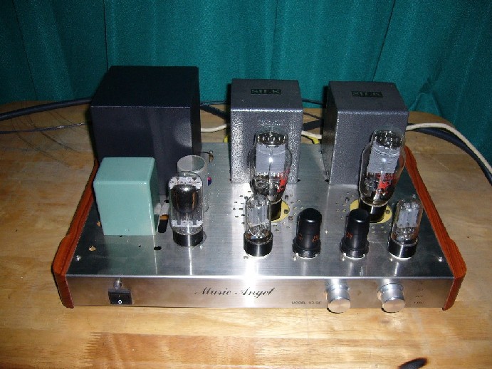

Đời sau : Thay biến áp nguồn bằng nguồn tự quấn Đèn đầu : 6C5 Đàn Drive : 6H8C Tụ nối tầng : Hovland Musicap 0.22/600V Đèn nắn : 5U4G

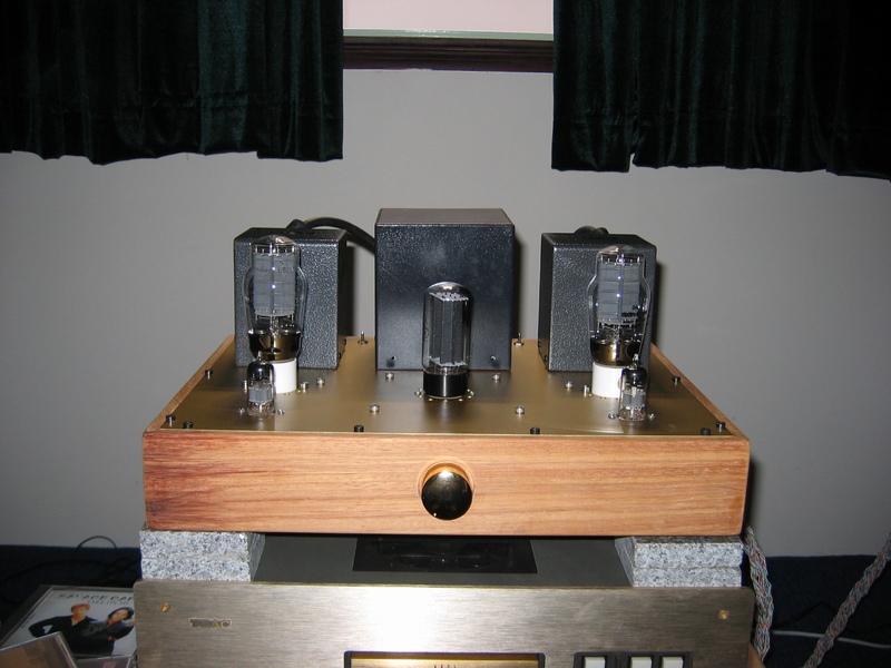

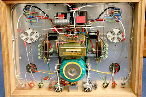

Cảm ơn bác "Như Thùng Photo" (em xin phép gọi thế cho thân mật nhé) Đấy là tấm ảnh phần dưới của em nó. Đây là cái am 2A3SE nối tầng trực tiếp. Em vừa nâng cấp linh kiện và làm lại Chasis chưa lâu. Chất âm thì khoảng hơn 1 tuần đầu nghe tối tối, đần đần. Còn vài hôm nay lại bắt đầu nghe thấy tiếng hơi sáng nên có vẻ mỏng. Không biết có phải đấy là hiện tượng chung của việc dùng tụ thoát cathode Blackgate và điện trở Ricken Ohm trên đường tín hiệu không (nhiều ý kiến cho là thời gian burn-in hơi lâu tuy bản thân em không tin về chuyện burn-in này lắm). Em sẽ nghe thêm một thời gian nữa xem thế nào nếu tiếng sáng quá sẽ phải thay dây tín hiệu bằng dây đồng thôi (hiện tại em đang dùng dây đồng mạ bạc thì phải)! Mong các bác đã nghe em nó hát hôm triển lãm cho ý kiến ạ. Nói đến chuyện này em mới nhớ trước đây hình như bác Dân Đen có nói nên đi dây tín hiệu cho 2A3SE bằng dây đồng OFC thì phải. Còn đây là vẻ bề ngoài (vẫn chưa hoàn thiện)
