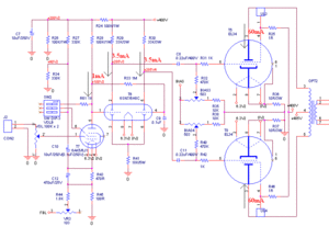

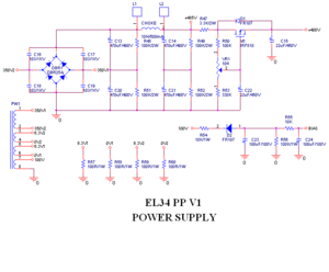

  8. Ultraline
    Re: Tập hợp các mạch ampli đèn EL34 PP cho new member !!!

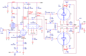

    Em post lại cái schematic của cả 2 version mà em layout
    EL34 PP V1,nắn bằng diode.
      19,6 KB
      1.148
      19,8 KB
      1.147
      12,7 KB
      1.141

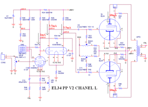

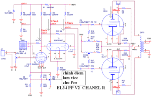

  9. Ultraline
    EL34 PP V2 nắn bằng Tube.
    Các bác có thể thay bóng nắn GZ34 thành 5Z3,5Z3p,5U4G...
      21,4 KB
      1.100
      20,7 KB
      1.096
      11,3 KB
      1.104
  10. Ultraline
    File PCB,Schematic,part list linh kiện,thông số OPT của cả 2 loại em đã post đủ.
    Bây giờ em còn nợ thông số bộ nguồn cho 2 loại này nữa là xong.
    Em đang cân nhắc cao áp nên sẽ post sau,có lẽ sẽ có nhiều option chung trong 1 biến áp nguồn để các bác dùng bóng gì cũng có thể xài chung cục nguồn được.
    Như vậy thì giá thành đội lên 1 chút đối với các bác chơi 6pi3C hoặc EL34,nhưng sẽ tiện dụng với các bác lắp cấu hình bóng khác.

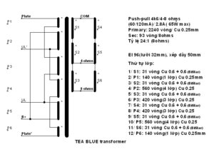

  20. Ultraline
    Để rộng đường chọn lựa cho các member,em xin phép bác TeaBlue mượn 1 cái cái hình bên topic Xưởng Chế Tác của bác ấy đưa sang đây để anh em có thêm nhiều chọn lựa.
    Em khuyến cáo là nó chưa được kiểm tra về việc có phù hợp với cái mạch của em hay không? vì em cũng chưa thấy bác ấy post cái mạch nào liên quan đến biến áp này.
