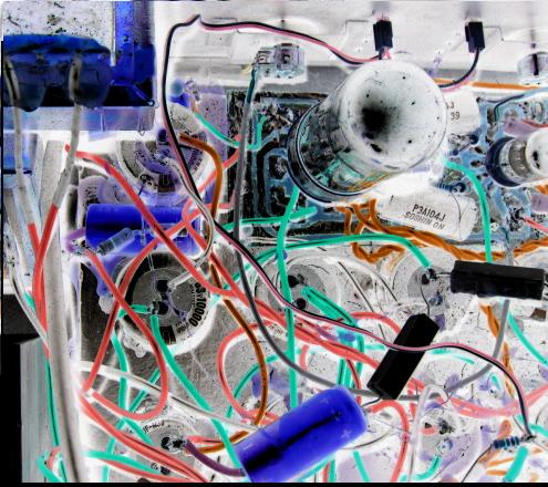

    Kính chào các chú yêu quí, vừa qua trong thời gian làm việc ở Singapore, cháu may mắn được gặp một người bạn lớn tuổi rất mê DIY giới thiệu về bộ giàn và quan điểm chơi âm thanh của bác ấy. Bác ấy còn tiết lộ thường xuyên sang Việt Nam tìm bóng đèn cổ và đã sưu tầm được rất nhiều bóng đèn quý.
    Sau khi được biết cháu tham gia trò chơi DIY cùng các chú, bác ấy đã tặng riêng cho cháu một mạch ampli rất hay và nói thêm rất hợp với cháu :) . Vì vậy cháu quyết định ...DIY ngay...mong các chú luôn có mặt giúp đỡ cháu nếu có những trở ngại xảy ra. :D . hi`hi`

    Chú chỉ có ý kiến là mạch này...hay.
    Dùng trở 0.47ohm chổ công suất kết hợp với 2 con diode trên chân B là 1 giải pháp thông minh.
    Ùhm,mà cháu làm chú nhớ tới 1 người quen. :wink:

    Nhưng cái mạch này là khá hay,nhiều chất xám trong đó,cơ hội lắp thành công rất cao...
    Cháu cứ lắp đi,cái khó nằm ở chổ cuộn hồi tiếp và cuộn load cho 6H13 chưa có thông số cụ thể nhưng cao nhân đã giúp đến đây rồi thì cháu réo thêm 2 thứ chú vừa nêu nữa chắc ổng không nở từ chối. :wink:

    Với tụ out là 220uF/200V tới 20 quả thì lấy chỗ nào chứa tụ đây ?! ( có thể lấy tụ 1000uF/200V cần 4 quả là gọn nhẹ trên đó có // tụ 104/400V ) , à mà sao dùng tụ out điện dung lớn thế nhẩy trong khi nối tầng bằng tụ 104 kết hợp trở lưới 220K ở đây tần số dưới 72Hz đã cụp roài . với lại 6H13C lái tới 2BJT CS ... thôi bác ultra giúp cho chót lun đi ạ .

    Cháu mới nói chiện với bác Lee qua Skype nè, cháu hỏi tại sao tại sao mấy chú ở trên VNAV đánh giá rằng nó hay, bác Lee nói mạch này chỉ có một điểm hay là năng lượng để driver bốn con transistor thực ra là không có được đủ, nhưng mà trong mỗi chu kỳ giao động của sóng âm thanh, năng lượng được tích tụ trong con capacitor 470uf và cuộn L 1,2H nên vẫn dễ dàng làm cái việc đó, nữa đủ nữa thiếu, nên cái âm thanh ra đằng loa rất trong trẻo ko có gai gai saw tooth như các ampli xài all transistor đó.
    Bác Lee nói có một người ở Hà Nội đã làm cái này rồi nữa. :D

    Sau một buổi chiều làm việc thêm, team của cháu đã làm cho mẫu thí nghiệm ...hát được rồi! :D

    Tuy sử dụng những linh kiện chưa đúng với thiết kế nhưng âm thanh của nó phải nói là rất tuyệt cú mèo :D

    sao hình lại bị làm âm ảnh vậy?

    cháu thik hình như thế này vì nó xì tin hay hay :D như vậy chỉ còn chờ đợi cuộn cảm ứng và biến thế của bác Lee để làm một cái ampli đàng hoàng :)

    Hix,trong vòng chưa tới 4 giờ đồng hồ mà team của cháu đã hoàn thành 1 cái ampli Hybrid,team của cháu thật chuyên nghiệp.
    Chú đoán biết team của cháu/cháu lập ra topic này để hướng dẩn mọi người lắp ampli Hybrid chứ không phải để nhờ giúp đở.
