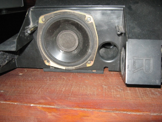

    Bác mua cái loa nỉ SONY ở đâu đó ? Bác cho xin cái ảnh để nhận diện cái .Em đang làm cái amply đèn bé , bé lắm , đánh con đó trong oto chắc hợp .Bác biết chỗ nào bán không ? Nhà bác ở HNI à ?

    Bác ạ
    Bác mua cái loa nỉ SONY ở đâu đó ? Bác cho xin cái ảnh để nhận diện cái .Em đang làm cái amply đèn bé , bé lắm , đánh con đó trong oto chắc hợp .Bác biết chỗ nào bán không ? Nhà bác ở HNI à ?[/quote]
    Mình mua lâu lắm rồi còn nguyên cả thùng, mình sẽ chụp cái hình kính bác. Nhà mình ở BRVT.
  10. tungsen1972
    tungsen1972 Advanced Member
    16/1/09
    531
    Bác ạ
    Xin lỗi bác chủ.
    Nó đây bác!

    Con này lâu quá , em khôgn nhớ nó trong TV bao nhiêu Inc , bác nhỉ ? Đắt khôgn bác ? Bác có biết độ nhạy nó là bao nhiêu dB không ạ ?
    Bác gửi vào PM hộ để qui chiếu khi mua ấy mà .Cảm ơn bác nhé

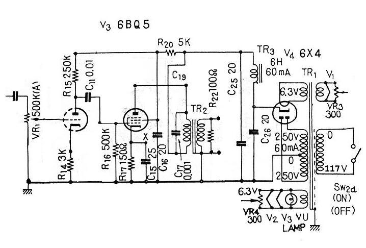

    Máy Akai của bác là con M8 chứ không phải M10 nhé
    M8 mới có OPT Chạymono block 2 khối mỗi khối chạy 6X4 6BQ5 ,12ax7 , ef86 và 1 6AR5 chạy osc rec , M10 chạy bán dẫn .

    Bác @ anhduy
    Gỡi bác cái sơ đồ gốc có rút gọn Akai M8 mà OPT bóng bác đang có ,bác tham khảo theo đó mà lắp chơi
    * Phần công suất có thể giữ nguyên , tháo bỏ C17 .001 nó chống dao động tự kích khi dùng tape , lắp main khong cần vì nó hạn chế giải cao
    *sơ đồ là mono block . cần nguồn bác dùng 2 kênh nên quấn nguồn gấp đôi dòng tải cao áp và nung tim :
    cụ thể 250v x 2 hay đơn tùy thích 120 ma bóng nắn dùng EZ80 mình đã gỡi tặng bác cũng dc tiền KD dùng 12AX7 , tụ lọc nguồn nếu dùng đèn nắn c 26 ,47 mf trước choke sau choke c27 ,100 mf
    bác tính toán theo mình đã hướng dẫn từ dự án trước .
    volume dùng 100k nghe đều toàn giải .
    Chúc bác thành công

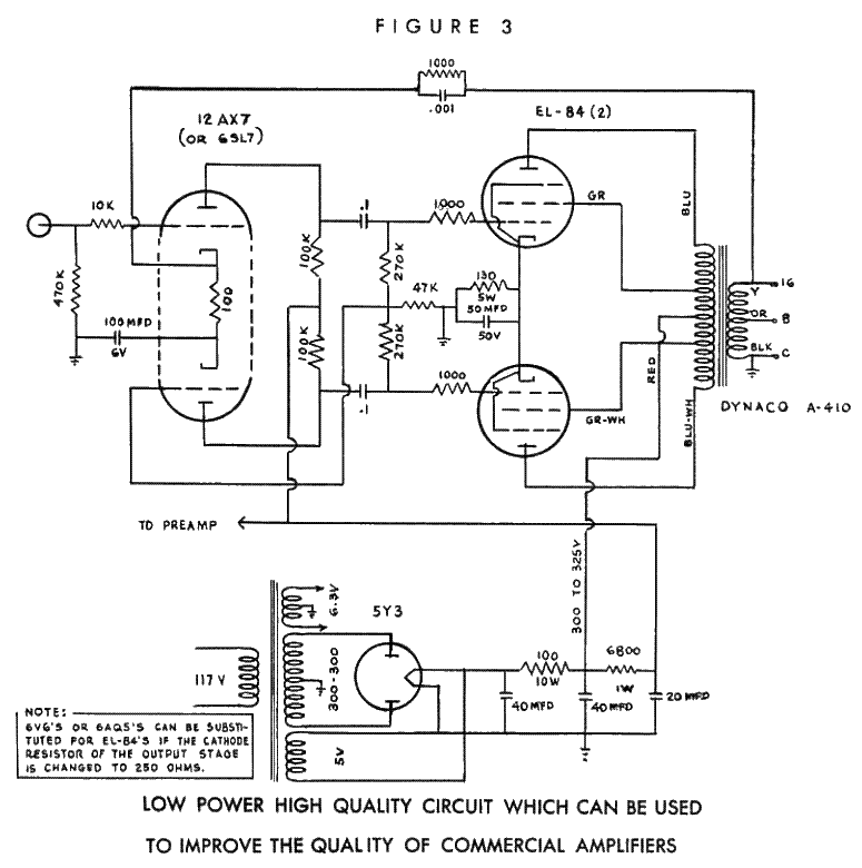

    Mạch bác cho bác anhduy là mạch kinh điển Class A của EL84 đó , trong các giá trị trở Rk cho EL84 với Uak=250-280 , em kết nhất giá trị 150 này .Hồi 2004 , vì giá trị này , em mua cả 350 con trở HUng 150 OMH , 5W cất đi .mạch này bác anhduy thay con đèn đầu băng 6Ж52П đấu về 3 cực thì không có gì để nói nếu chơi trên loa Oval nói trên .Có điều kiện , cho quả 6C45П vào . . .

    cám ơn anh em sẻ theo mạch này
  24. nguyensyanhduy
    5/10/09
    920
    47
    BH-ĐN
    vậy mạch này em chỉ cần 1 cây 12ax7 và 1 cây ez80 2 cây 6pq5 phải kg anh
