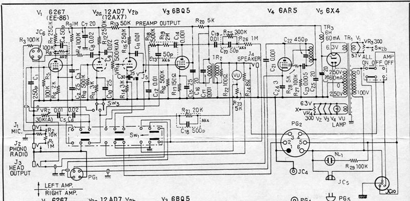

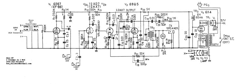

    Bác tham khảo AKAI M7 . ...................................................

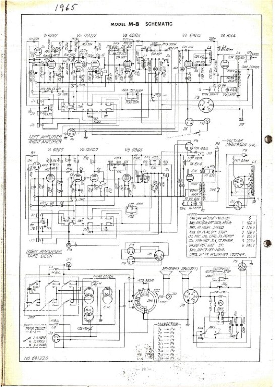

    Cảm ơn bác hôm nhé .Em không nhạy mấy chuyện Search lắm.Có thêm cái sơ đồ nữa để xem xét .Bác có M8 không ?
    Máy G36 văn minh hơn mọt chút ở đèn đầu EF86 , được thay bằng 3 cực thuần túy .Mạch này , muốnn chuyển về DC Coupled khó hơn mạch G36

    Bác lấy hộ cái mạch M8 cái , em thấy trong đó , có mỗi một sơ đồ .Cái mạch M7 toànlaasy tín hiệu ra trên Anode , B+ sẽ rất cao nếu ghép DC

    Hi , Em thấy họ nói giửa M7 và M8 khác nhau không nhiều nhưng schematic M7 nhìn rỏ hơn nên họ lấy làm mẩu để phân tích .

    Cảm ơn bác
    Em in ra bìa đắt tiền , chắc soi được hết
