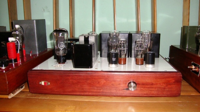

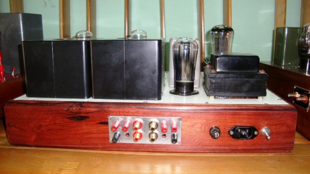

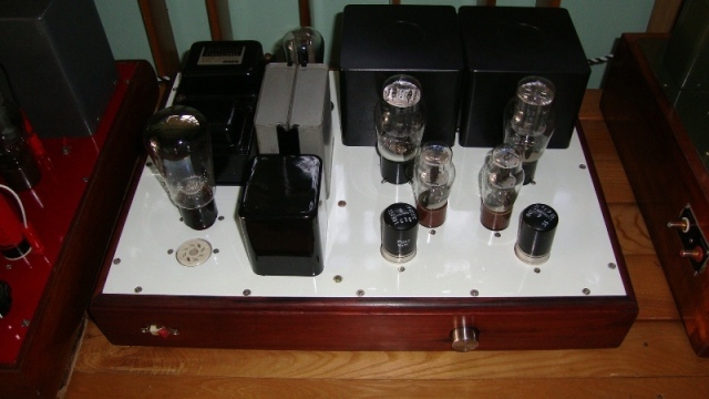

    Đúng ra em cũng không khai quật topic này lên nhưng khi em lắp xong mạch này thì âm thanh của nó em làm em rất hài lòng nói chung là em thành công với chính bản thân em( vì trước khi lên cấu hình mạch này em tham khảo rất nhiều mạch nối tầng trực tiếp trên các diễn đàn và cũng nhiều bác như Sinlk, Tuấn Anh.... tư vấn cho em) em cũng rất ngại vì rất nhiều bác nói là âm thanh khô cứng và nhiều rủi ro. Nhưng em vẫn cố gắng lắp mạch trên kết quả như em nói ở trên và muốn chia sẽ cùng diễn dàn, nhưng chỉ một điều em không hài lòng mạch này do thiếu gain nếu loa độ nhạy hơi thấp( như loa của em 89bd) em nghĩ việc này cũng không khó thêm cái pre là đủ gain. nhưng kỹ thuật tính toán của em cũng còn hạn chế nên việc nhờ đến các cao thủ tư vấn là cần thiết để em hoàn thiện hơn trong mạch này. Nếu dùng tụ nối tầng thì cũng không còn đúng chủ đề của topic là nối tầng từ A-Z. Xin cám ơn Anh Newpower nhiều đã có lời khuyên
    Vài hình ảnh ampli full DC 2A3 SE của tôi

    Mạch này ở lưới g1 2A3 150V bias tự động cũng âm lưới là 45V à không cao đâu à vì giửa K và A cũng có 250V thôi. Còn nếu dùng IT thì đâu còn gọi nối tầng trực tiếp từ A-Z. Tất cả các đèn em đều cho chạy đúng datasheet của hãng nên có điều là thiếu gain thôi vặn hết volume mới nghe được( vì loa độ nhạy thấp quá).
    lưới dương 150V có vẻ hơi nhiều hả bác ?
    hoặc chơi theo kiểu mấy bạn Audiophile Nhật hay dùng. nếu không thích tụ nối tầng thì bỏ cái tụ tầng đầu thay bằng IT luôn cho nó máu. chơi kiểu này toàn mạch chỉ có vài con linh kiện. tức là đơn giản tới mức không đơn giản hơn... :D

    Có thể bác sử dụng đèn 2A3 nên chạy nối tầng trực tiếp là ổn nhưng nếu chạy lưới dương dòng lưới sẽ làm thay đổi phân cực tầng driver làm ảnh hưởng tới chất lượng âm thanh

    Mạch của bác Hongphong vẫn là lưới âm đây chứ các bác! Mạch hoàn toàn ổn, nhưng nếu bác Hongphong làm thêm bộ chân để tạo đối lưu không khí thì tốt hơn vì bên trong máy sẽ rất nóng

    Cám ơn bác đã góp ý cho mạch này em sẽ làm cái chân cho em nó hiện giờ em cũng chưa làm nắp đáy vì khi chạy em nó rất nóng.
    Bác có góp ý gì về vấn đề gain của toàn mạch không. Datasheet của C3g khi dấu triode là mu 40 và Pentode là 42 như khi em chạy pentode thì âm thanh lại không hay bằng triode có thể do đặt tuyến của triode thích hợp với tai em hơn.

    để tăng gain, bác có thể tăng trị số trở anode đèn C3g. hiện tại là 10k, bác tăng lên 20k, và giảm dòng đi 1 ít xem sao. ít khi nào em gặp schema mà tầng đầu chạy dòng cao hơn tầng lái.
    bản thân 1 cây C3G là đủ lái cho 2A3. một số người không khoái cathode follower lái ... chắc lý do ít méo :D

    Cám ơn BS rất nhiều em sẽ làm theo ý của bác rồi báo cáo vì em thấy đặt tuyến của C3g chạy dòng cao mới hay. Vấn đề cathode follower để phối hợp áp vào lưới 2A3 và tăng độ ổ định cho tầng công suất. Nếu nối tầng trực tiếp mà một tầng khuyết đại thì nên chọn các loại đèn Hi-mu thì mới đủ gain.

    vấn đề là đặc tuyến của bóng khi chạy ở cathode Follower sẽ không giống như đặc tuyến như thông thường mà hãng đưa ra. vì thế nó làm phí đi cái hay của bóng lái 1626.
    cây C3G có Mu tốt quá mà bác. khi qua tầng lái, Mu bóng này bị giảm đi thường là 0.85 lần. vì thế nó không còn đủ gain.

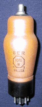

    em cũng có cây AZ12 và AZ50 này... để dành về già chơi :D .
    bác đánh giá thế nào về các bóng nắn cổ đặc chủng này của Đức ?

    nếu bác muốn lấy hết cái hay của bóng C3G, theo em bác có thể chơi nối tầng trực tiếp từ bóng này vào thẳng 2A3 luôn cùng với tải choke.
    nếu bác thích kiểu như thế , qua nhà em. em đưa bác cặp choke tải 170H dùng thử xem thế nào. khi dùng choke tải, Mu mới cao được.
    lúc này, bác để nguyên mạch công suất. áp tầng đầu bác hạ xuống khoảng 160-165V. dòng cân chỉnh sao cho qua C3G cũng tầm 10mA. khi đó áp anode vẫn tầm 150V, tức là vừa đúng y áp vào lưới 2A3 như ban đầu.

    Gain của toàn mạch hơi thấp một chút bác ạ, vì qua tầng cathode follower gain sẽ giảm nữa. Chưa kể tới việc c3g có thể không đạt tới gain 40 lần như lý thuyết. Nếu bác tiếp tục dùng mạch này thì nên có thêm tầng pre nữa.
    Nếu là em thì em sẽ chơi theo kiểu c3g (3 cực) - nối tầng trực tiếp với 1626 - 1626 xuất anode nối tầng tụ hoặc IT sang 2a3. Mạch kiểu này sẽ ổn định hơn mạch của bác. Cây 1626 có Ra tương đối thấp nên lái 2a3 ngon khi xuất anode. Âm thanh của 1626 cũng rất gần với 2a3.
    Em nghĩ thì nếu ép 2a3 chạy ở chế độ A2 có lẽ sẽ làm mất đi thế mạnh của nó. Nếu bác cần công suất và thích một thứ âm thanh uy lực hơn thì nên chọn bóng khác thay cho 2a3.

    Thấy bác đang chạy cây C3g - 1626 - 2A3(all DC) cũng hơi giống cái cấu hình em đang ấp ủ & chuẩn bị làm với 6B4G của em đây, nên em cũng có 1 vài ý kiến góp vui với Bác.
    - Mạch đang hiện hữu của bác em nhẩm sơ bộ thì Gain của C3g mới được khoảng 21-22 gì đó thôi à, em kg nói đến 1626(vì thoát=Cathode) vậy thiếu gain là chắc rồi, cho nên em thấy có 02 ý kiến của 2 Bác

    Theo em những dòng đèn AZ có chất âm rất nhạc tính, chi tiết thích hợp cho các thể loại nhạc Vocal, Jazz....
    Dòng AZ em có cũng đc hơn 10 loại từ AZ1-AZ50
