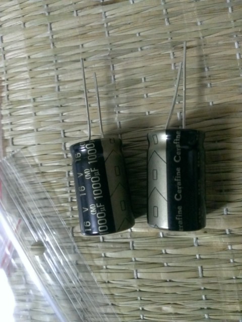

    Bác nào có elna cerafine 1000uf chia lại cho em 1 cặp với.

    Hình như em có.hình như thôi nha.để em lục lại đả :D

    Hôm nào ghé anh anh tặng 1 cặp Blackgate 1000ù/25V.

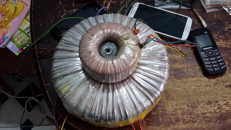

    Mới quấn xong 2 cục cho AARON monoblock................................ :D

    Hic.. cái BA này có thể chạy 10 Arron cùng một lúc , sao to thế , cái của mình chỉ bằng cái nhỏ trên nóc thôi .

    Dạ tại có sẵn anh à...mua của lão 3 vợ đó anh.
