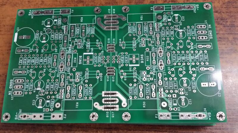

    Em làm thêm mấy bộ cho anh em,vừa có ,qua em lấy nhé.Shop của Luân có đủ đồ cho em này nên có thể lắp ngay.

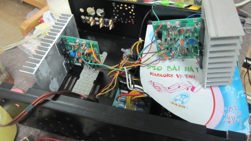

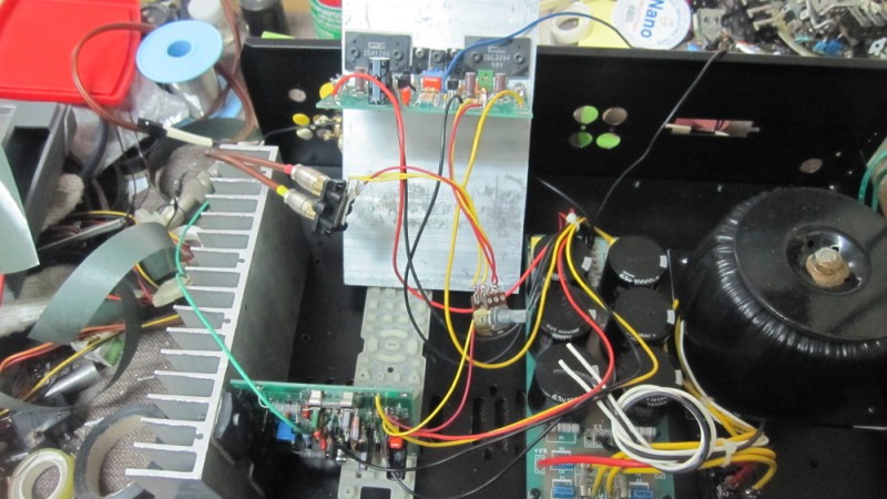

  25. vancao
    vancao Advanced Member
    23/4/08
    648
    Re: Ampli Bryston và Aaron:có ai đã lắp theo topo mạch này c
    Của em đây bác ah. Hết bị nhảy cầu chì rồi
