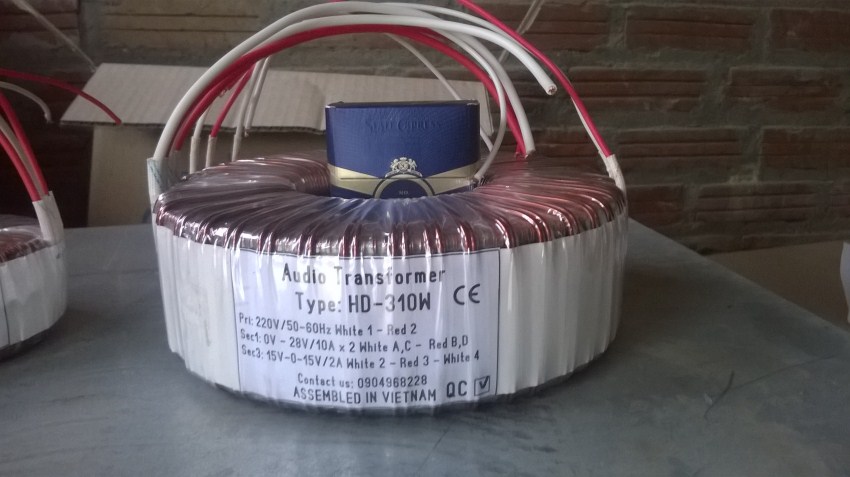

    Không nhớ ra là nhà còn 1 cục 3,5Kg mà lại nhớ cục 6Kg nên ứ pm cho cụ sợ cụ chê to, ai zè cụ chơi hản con 10Kg để quấn. Đổi không em quấn cho, 1 đổi 1 đê :mrgreen:

    Nếu bác langbam không đổi thì bác ship cục ấy cho em luôn đi, em vẫn luôn chờ bác vụ BA cho aaron nè :mrgreen: , khói lửa em sẽ ck ngay cho kịp chuyến bộ chuyển mạch!

    Thấy anh Quang cũng xài BA 28VAC, bác quấn cũng 28.5VAC, còn em chơi 32.5VAC, sợ tèo nhưng may không sao.

    Cục đó của bác DNH vừa chuyển vô trong đó rồi bác ah, bác có đặt thì chơi cục 6Kg đê trong năm nay có hàng :mrgreen:
