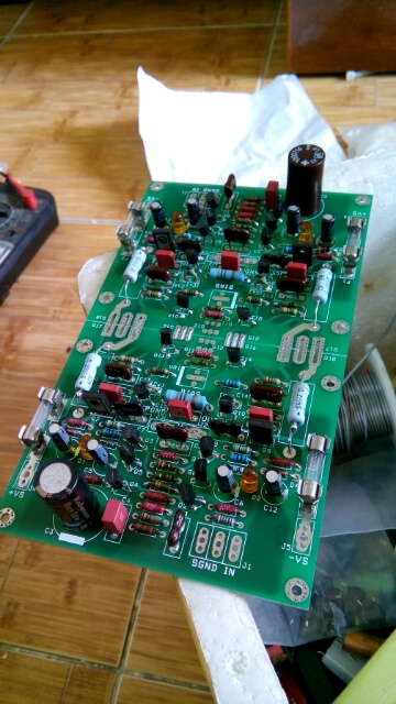

    Aaron của em cũng tới đây rồi, còn thiếu 1 vài món nhỏ nhỏ nữa mà cuối năm lu bu quá cũng chưa xông điện được các bác ạ, thôi cứ show lên cho xôm tụ vậy:

    Re: Ampli Bryston và Aaron:có ai đã lắp theo topo mạch này c
    Hai con điện trở vuông máu trắng đẹp quá! mau đâu vậy bác?

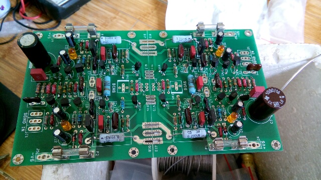

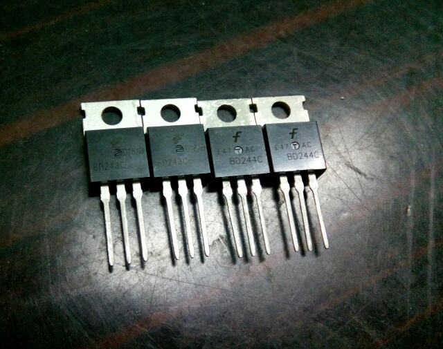

    Đâu có thiếu gì đâu ạ. Gắn biến trở với mấy em sò là chạy thôi.
    BC 550, 560 ko có nên em xài 2sa992 với 2sc1845, ztx753, 653 ko có em xài đỡ mấy em BC639, BC640 tháo bo ve chai. Driver em xài BD243, 244 tháo bo ve chai,nói chung 95% là hàng ve chai hehe

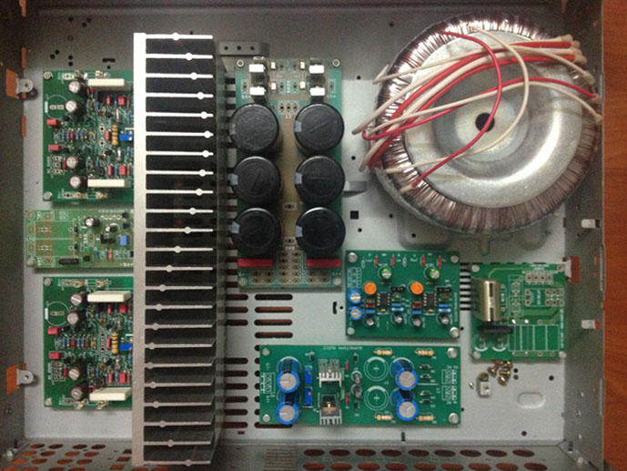

    Nếu được bác nên đổi chổ board pre và BVL

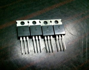

    Chiều về ghé Lâm đen, ve chai dc mấy em này. Bác vancao vào nhận hàng
  16. vancao
    vancao Advanced Member
    23/4/08
    648
    Ối giời ơi. Tết đến sớm rồi. Cám ơn hai cụ UFO và Buratino
    Điện trở đó em tháo trong receiver Nhật bác ạ.
    Cái tản nhiệt đó không đã bằng cái bánh xe natra nằm cạnh đó bác ơi
    Yes sir, board buffer em sẽ để nằm trên BVL bác ạ để dây tín hiệu đi ngắn nhất. Thanks bác!
    Oạch. tín hiệu từ bo công suất rồi mới qua buffer hả cụ
    Hì hì cám ơn cụ, em nó sẽ từ buffer > công suất > BVL cụ ợ. Khi ráp em sẽ để buffer chồng tầng trên board công suất và BVL :)
