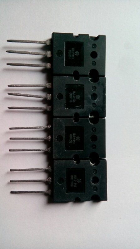

    Hôm nay tưởng bưu điện nghỉ ai nghờ em nhận dc quà tết từ thủ đô hix hix.
    Mjl21193 Mjl21194

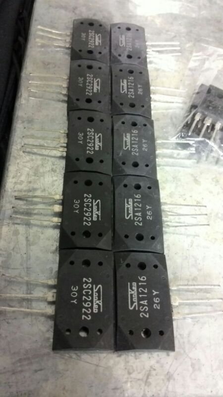

    Cúng bái cái gì cụ ơi, ba cái sò này nướng hết qua em tha về nướng sò bướm bự nè.
    Chất lượng đã được kiểm tra bằng pp đập phá :lol:

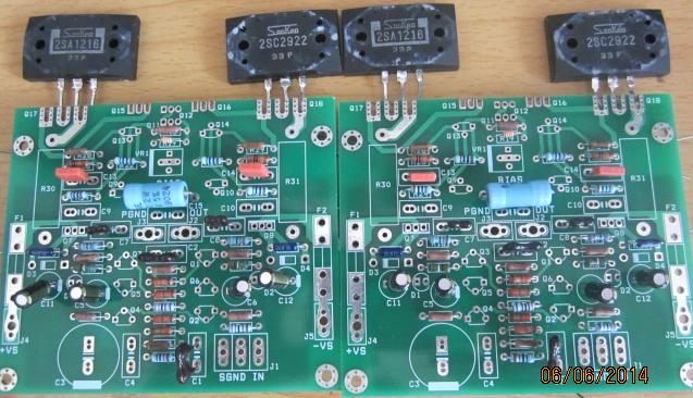

    Của em mới tới đây còn thiếu nhiều quá. không biết khi nào hót được
