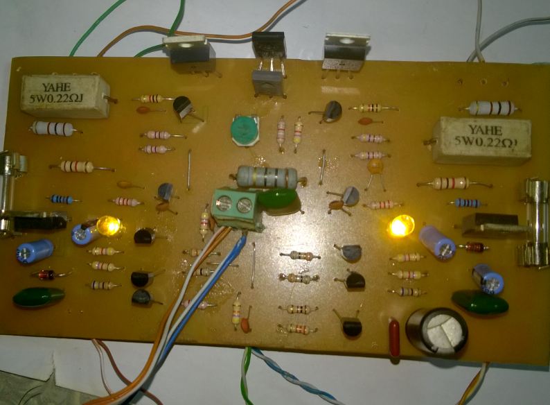

    Xem các bác dy cũng máu qua nên tập tành vẽ và ủi 1 mặt làm aaron.. mới lắp 1 kênh nghe thử dùng toàn linh kiện mua ờ nhật hết :D ..Tối qua đã hót .. âm thanh nghe thiếu thiếu gì đó..( bass không uy lực, )..Em cấp nguồn 50V đôi, phân cực BE của sò công suất 0.35v ( chẳng biết bao nhiêu mA), DC out 14mV.. Show hang tí .

    Thanks bác.. hàng của e đây

    Thanks Bác!.. hàng của e đây.. đang test với 5200 &1943 hàng mua ở nhật :D

    Tối qua đi làm về e nâng phân cực công suất lên 0.45V ( em không biết bao nhiêu mA) nghe tiếng ca trong trẻo nhưng bass không đủ lực,
    nhiều bài nghe bass nó tịt tịt sao đó (em nghe trực tiếp chưa có qua pre nào cả).. Em tính thay tụ lọc nguồn xem sao!

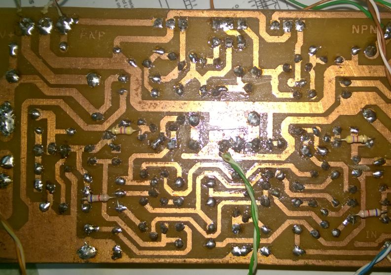

    Show các bác mạch in em :D

  21. PSman
    PSman Advanced Member
    9/2/07
    1.332
    16
    Re: Ampli Bryston và Aaron:có ai đã lắp theo topo mạch này c
    Nhìn đường rút em thấy có mùi thum thủm của Orcad đâu đây...
  22. vs3242
    vs3242 Approved Member
    1/2/12
    17
    chính xác orcad đó bác.. em không chuyên chỉ biết chút ít orcad thôi..nhìn đám lk hàng nhật của em đủ biết người ngoại đạo rồi.. :D
  23. PSman
    9/2/07
    1.332
    16
    Bác này giống em hồi xưa, vẽ đường mạch to để bù ủi. Sau này mới thấy mạch nhỏ mà giấy tốt thì nhỏ tới đâu lên tới đó. Mà đường tín hiệu đi mạch nhỏ thôi, với lại ủi bo thủy tinh tuy có đắt, rửa lâu vì mạch đồng nhưng ủi sướng hơn nhiều. Bo làm xong thấy cũng phê hơn phần nhìn.
