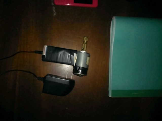

    Của e như ri có được chưa các cụ? Cũng sài công tắc chìm nhấn nhả kiểu cầm máy khoan tay vậy!

    Khoan nhà em đây
    Đuôi gắn trở để thắng motor khi nhả nút
    Thao tác cầm gọn nhẹ, dễ thao tác, định bị nhanh, chính xác.
