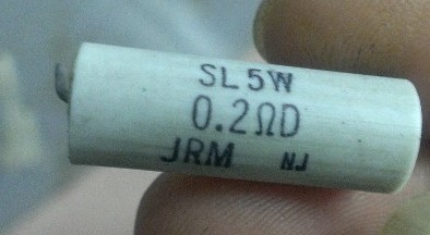

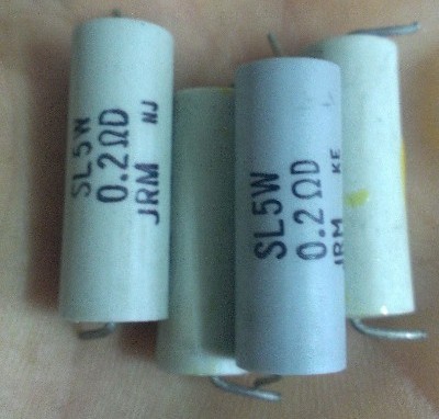

    Trở csuất không có 0.22 e dùng 0.20 được không mấy bác?
  17. giaothu
    giaothu Advanced Member
    19/7/11
    584
    113
    Re: Ampli Bryston và Aaron:có ai đã lắp theo topo mạch này c
    Em nghĩ là được. óc gì dùng nấy, coi đây là sai số nhỏ
  18. kirato
    kirato Advanced Member
    14/12/06
    1.807
    Tầu THỐNG NHẤT
    em cũng đang dùng con trở cs 0.2R JRC rất ngoon

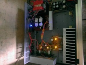

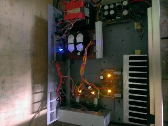

    hình như chassis của PA-203NT :D
  21. PSman
    PSman Advanced Member
    9/2/07
    1.332
    16
    Cụ Văn dê này keo quá thể, nhôm miếng đực miếng cái thế kia. Một kênh hay kênh còn lại dở cũng đừng trách nhé.
  22. vandk
    vandk Advanced Member
    24/12/11
    1.288
    Tây Đô
    Đúng rùi bác! Bác tinh mắt thật, em lấy vỏ con amp KOK Jaguar PA203NT để lắp test cho nó gọn ạ! :D
  23. vandk
    24/12/11
    1.288
    Tây Đô
    Thía mà hai kênh hay đều như nhau cụ ạ! :mrgreen: bữa tháo con Amp KOK Jaguar ra bị hư pow mà có sẵn cục nhôm có cái lỗ hai bên tago sẵn nên em tận dụng đỡ phải khoan được 2 lỗ!hê...hê..
