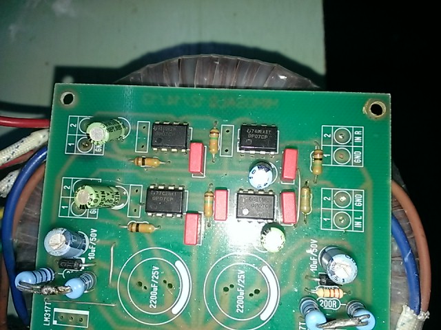

    Em đang oánh trực tiếp đấy cụ! Nếu gắn buffer diamond vào tiếng nó trong trẻo lại, nghe thanh thoát hơn, nhưng k còn ấm bằng trực tiếp, còn muồn khề khà tí thì gắn buffer opam vào tếng bass mềm lại hẳn! Em thử qua hết rùi cụ ạ! Buffer opam el xài mấy con OP07CP! :D

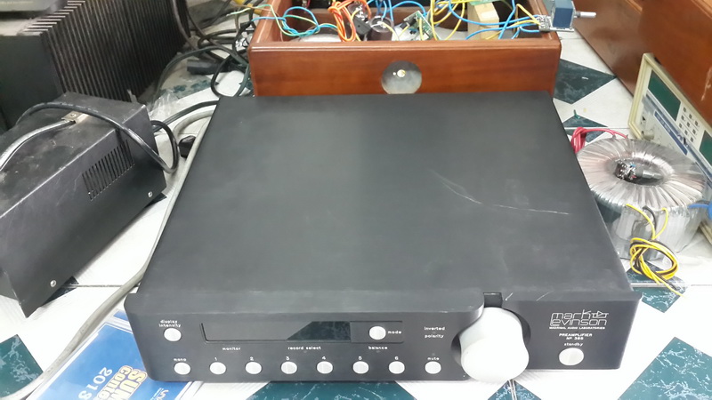

  8. mimosalq
    mimosalq Advanced Member
    8/5/06
    12.824
    122
    Re: Ampli Bryston và Aaron:có ai đã lắp theo topo mạch này c

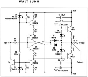

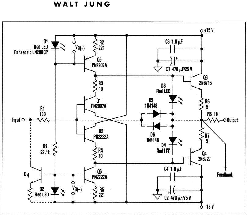

    Đúng là buffer opamp nó hơi mõng tiếng thật.Giới thiệu anh em cái buffer cùi bắp này khi đưa vào aaron thì làm cho nhiều em GM ngắc ngỏai lắm đó ... Không dễ gì giết em nó trong vòng 3 nốt nhạc đâu. :D .
    Em nó là Diamond buffer lừng danh...Xem thử schematic pre Mark Levinson chổ nào nó cũng nhét em này vào.

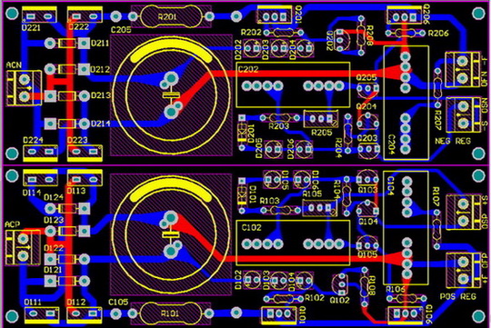

  9. mimosalq
    8/5/06
    12.824
    122

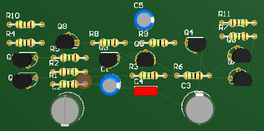

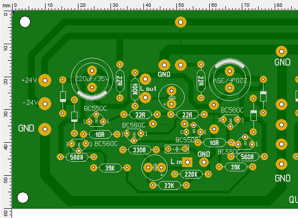

    Em xếp linh kiện rồi layout 1 mặt cho anh em ủi thử để kiểm tra lời em nói nhé.... :D

  10. mimosalq
    8/5/06
    12.824
    122

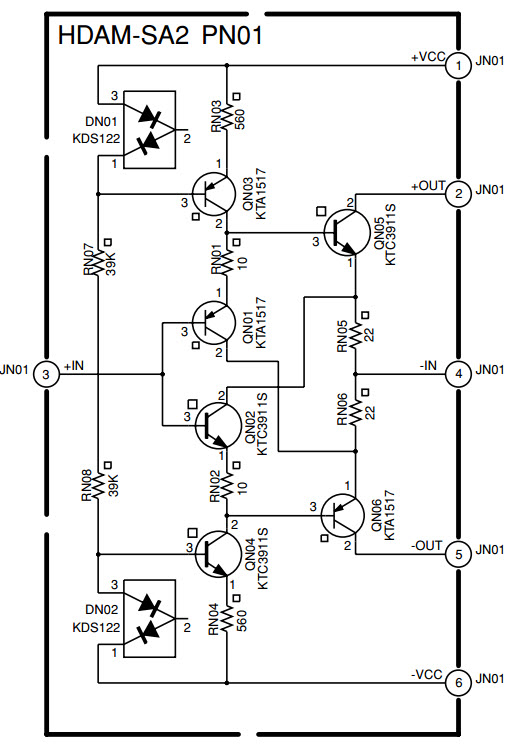

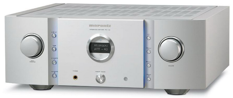

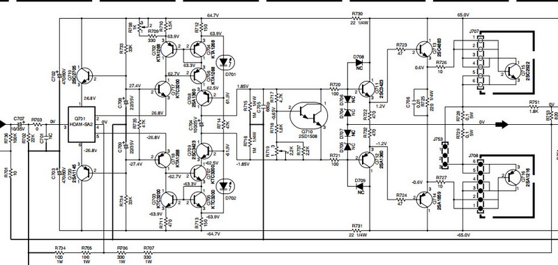

    Em này của Marantz PM11S1 lềnh khênh buffer kiểu này...................

    Tích hợp nguồn luôn anh! Salas cho em này có được không anh? :D
  12. mimosalq
    8/5/06
    12.824
    122
    Hehe ok thằng em luôn.... :D

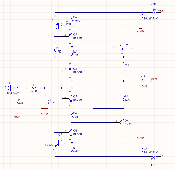

  13. 3RuaDongNai
    3RuaDongNai Advanced Member
    24/9/13
    479
    Cái búp anh Q nói là cái này, bên tây có layout rất đẹp
  14. mimosalq
    8/5/06
    12.824
    122
    Buffer này quá nổi tiếng rồi.Đại ca Walt Jung đã phổ biến từ lâu lắm ...

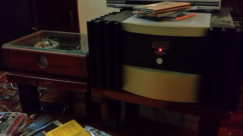

  16. mimosalq
    8/5/06
    12.824
    122
    Chính vì em này mà bao nhiêu chú GM thách đấu ngất ngư đó nghe............Nói có sách và mách có chứng à. :D

  17. mimosalq
    8/5/06
    12.824
    122
    Dàn diamond buffer nhà em nè.... :D

    Em cứ tư ti quá...mình layout cũng như Tây lông thôi,cứ bỏ time nhiều vào là đẹp à.Anh thì không có thời gian thôi chứ làm đẹp thì quá dễ.

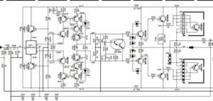

    Đây là mạch ampli rất nhiều người hâm mộ nè...Mạch này rất khó kiểm soát,dùng hồi tiếp dòng.
