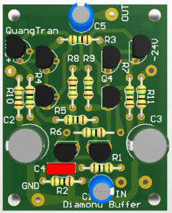

    Đã thử buffer này không biết bao nhiêu lần,em cho rằng nó cực tốt.........Em nghĩ lắp cho các pre và amplifier sẽ rất ổn.

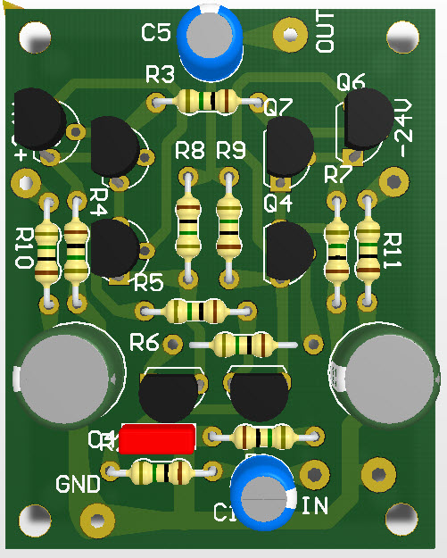

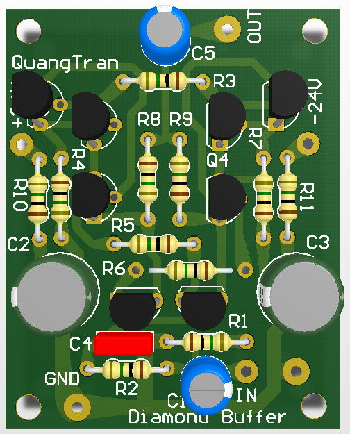

    Rốt cuộc cũng xong và nhìn cũng được....AARON và GM có đồ chơi rồi......... :D

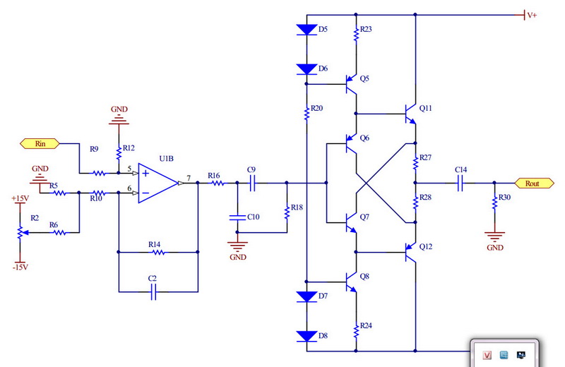

    Một con pre opamp với diamond buffer....................

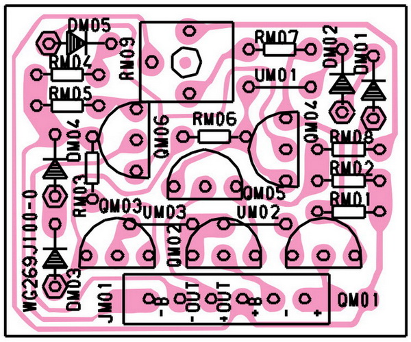

    Kỷ sư Japan vẽ diamond buffer nè...Mạch nào nó cũng layout có 1 mặt,vẽ quá đẹp và gọn. :D

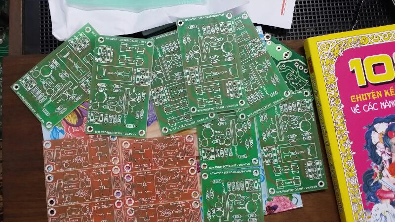

    Em longpcb có gởi tặng anh em hội Naim bo bảo vệ loa và đóng trễ cao áp.Anh em có nhu cầu ghé lấy nhé.Cảm ỏn em longpcb rất nhiều.

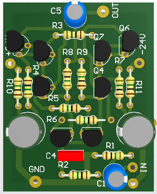

    Em đi từ tham khảo schematic,đối chiếu với mạch thật,đo đạc (con nào qua tay em cũng phải bung ra hết),test thử rồi tinh chỉnh pcb.Con buffer này thật sự hay,hay hơn opamp rất nhiều. :D

    Vậy cặp tụ in-out thì ảnh hưởng sao aQuang ? E ớn nhiều tụ rồi nên định bỏ nó luôn đó.
    Bc128 hay Cerafine đỏ, Nichicon Muse BP hơn ?

    Hảng nó dùng Elna Silmic bé như đầu đủa mà hay quá chừng....

    Cái bo bé teo 4x5cm ,đặt ít Sao Kim nó la,em mần luôn 500pcb rồi.... :D

    Anh ơi layout lôi chỗ cấp nguồn về gần nhau,chỗ in/out cũng về hai bên cho chạy dây cho gọn anh!

    Làm board stereo luôn anh. Như này một cái amp phải 2 board :D .

    Anh nghĩ phải tách rời vì nhiều bác làm monoblock lắm....

    Schematic con này có nhiều điểm khác con trước kia anh làm quá!

    Để anh t1ich hợp cái diamond vô luôn cho gọn.

    E cũng thấy Buffer D kì này lạ quá...

    Cũng không khác gì đâu em ,ở mạch củ chổ con bjt nguồn dòng nó dùng 2 con diode 1n4148 để tạo dòng hằng thì mạch này nó dùng mối nối BE của 1 con bjt để tạo dòng hằng thôi.
