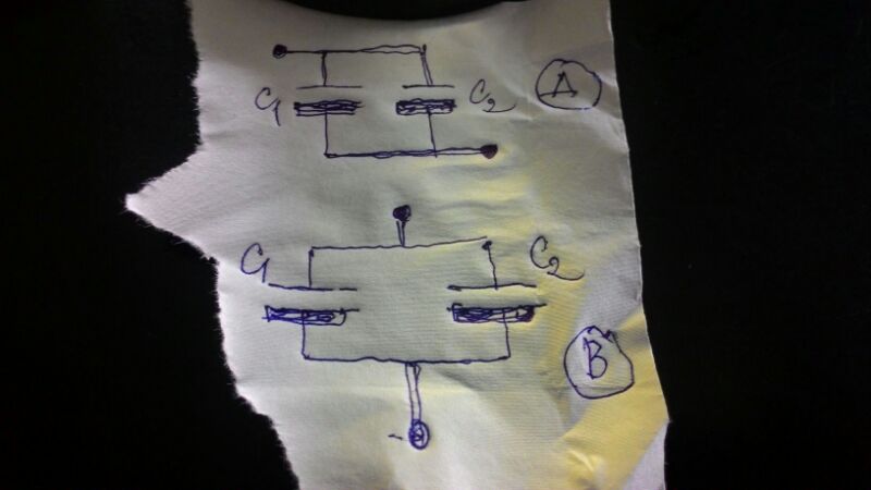

    Ước gì chỗ hồi tiếp gắn được 2 tụ 470uf :D

    Ước gì chỗ hồi tiếp gắn được 2 tụ 470uf :D[/quote]
    Lại đòi hỏi... chiều luôn.

    Lỡ rồi, đòi luôn cho tới anh ơi, em khoái kiểu A hơn, kẹt thì B cũng được ạ :D

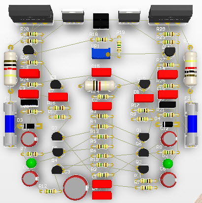

    Em sẽ layout theo đúng linh kiện hảng đã dùng.Con này không khó lắp đâu,linh kiện có sẵn chổ bác Luân.Em mới làm nháp sắp xếp lại để không con tréo chân tréo cẳng mấy con bjt nữa vì nhìn xấu lắm...lk này quá dễ kiếm.

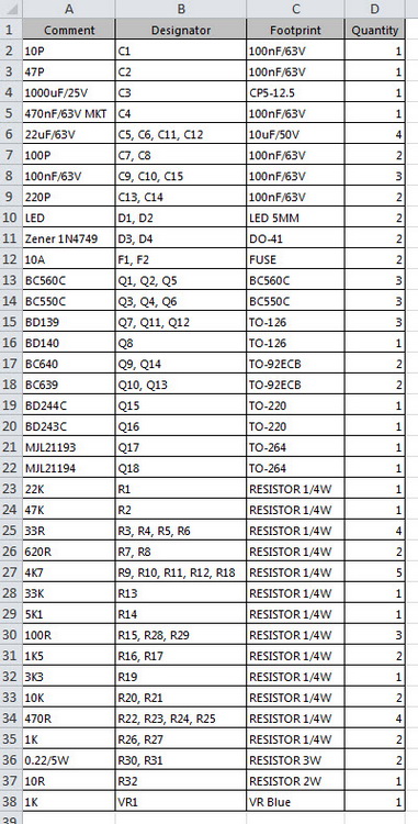

    Bom list đây ạ..........................................

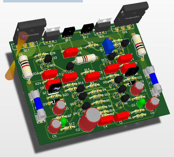

    Làm gì làm cũng phải đưa về mạch gốc.............

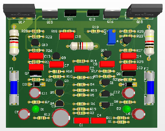

    Sò sắt sẽ có mà làm tản nhiệt cực quá.Xong rồi nè chỉ còn mông má chút xíu là phóng SK luôn.

    Không biết con AARON này có bass không nữa?

    Ôi layout hệt như máy kích điện hay inverter Made in VN anh ơi...

    @ bác mimosalq. Tui chắc là không có bass, bật lên là nó thổi bay nóc, thìa làm gì còn bas với đũa...hị hị..hị..gió to như tiếng loa bat E té...
