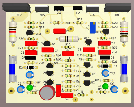

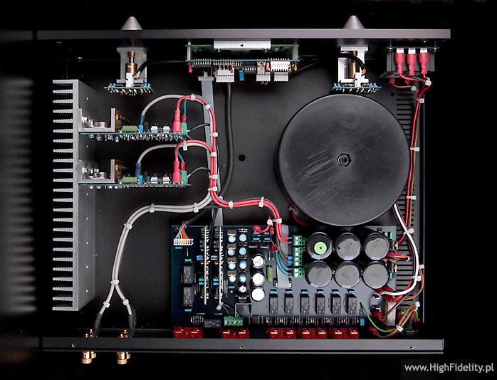

    Giờ cuối mình quyết định không tích hợp cái buffer vì nhiều dây kéo lên bo công suất quá.Em sẽ đưa nó xuống bo nguồn luôn như hảng đang làm ...

    Hảng nó cắm 2 cái bufer trực tiếp lên bo nguồn nuôi bằng cặp 7815,7915 mà nó vẫn hay mới chết em chứ...

    Tụ nó dùng nichicon chữ trắng thì phải :?:

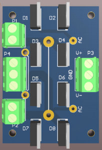

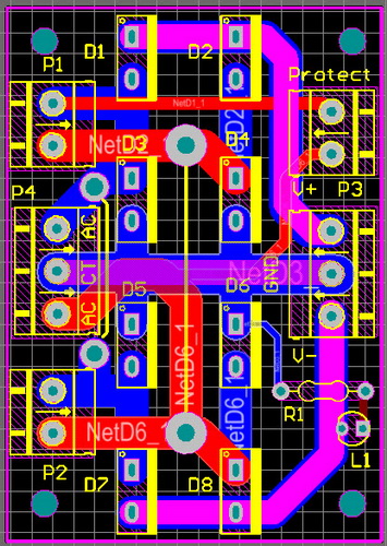

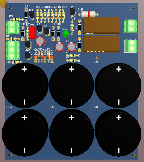

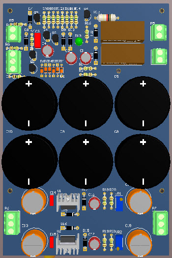

    Ngồi xem Real Madrid đá,em ngứa tay làm cái nguồn chỉnh lưu đa năng.Bo này có thể dùng cho biến áp có ngõ ra 2 cuộn riêng biệt hoặc có điểm giữa.

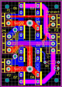

    Thêm 2 đường AC protect cho mạch bảo vệ loa của anhkhoi...................

  9. mimosalq
    mimosalq Advanced Member
    8/5/06
    12.824
    122
    Re: Ampli Bryston và Aaron:có ai đã lắp theo topo mạch này c
    Hồi tiếp cho Aaron nên dùng Cerafine nhé,tiếng bass hay lắm.

    Quả pcb vờ sân mới này cho aaron đã lên sao hỏa chưa anh ?
  14. mimosalq
    8/5/06
    12.824
    122

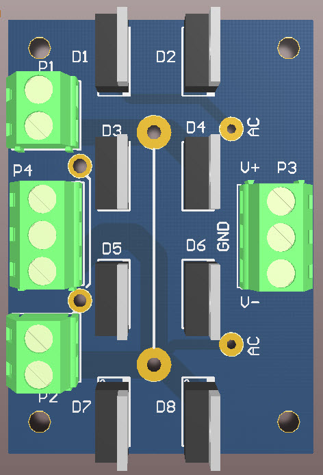

    haha chờ thêm bo nguồn và bảo vệ loa anhkhoi nữa cho đủ bộ,Kiểu này dễ chạy dây hơn nhiều.

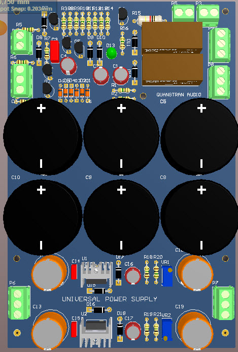

  16. mimosalq
    8/5/06
    12.824
    122

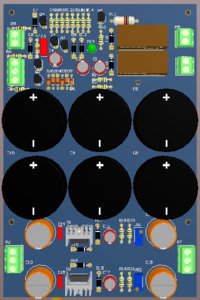

    Ok để mình chỉnh sửa cho thật đẹp và hợp lý là gởi Sao Kim liền.Tích hơp thêm bộ nguồn cho buffer. :D

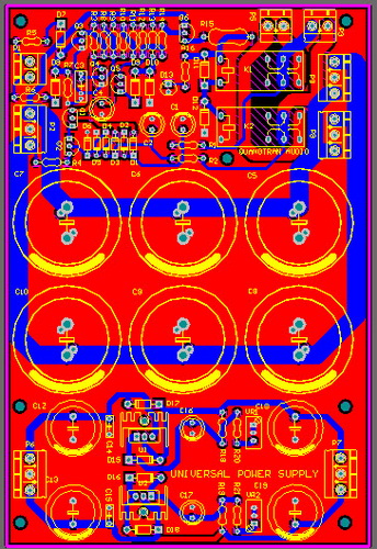

  17. mimosalq
    8/5/06
    12.824
    122

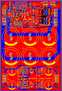

    Xem như layout xong cái nguồn Universal Power Supply kích thước rất gọn 17x11 cm.

  18. phuchnd
    phuchnd Advanced Member
    26/3/14
    941
    60
    Cho diode nắn vào PCB này luôn anh. Em đăng ký 2 cái nhé anh.
    Thanks.
  19. mimosalq
    8/5/06
    12.824
    122
    ..........................................................................ok.
