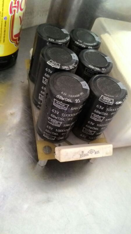

    Cái bo Níp bông kia chái nổ là chắc luôn, ít nhất có 1 em tụ bị bể vỏ rồi. Thôi em về tắm Fuseng cho trắng da...

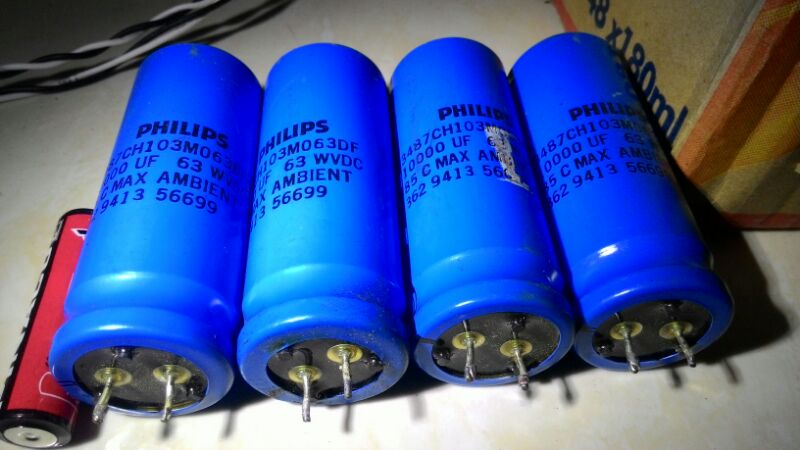

  10. 3RuaDongNai
    3RuaDongNai Advanced Member
    24/9/13
    479
    Re: Ampli Bryston và Aaron:có ai đã lắp theo topo mạch này c
    Mấy con tụ ve chai trước khi mua phải check, ko bị dính mìn, kinh nghiệm gà của tớ :D

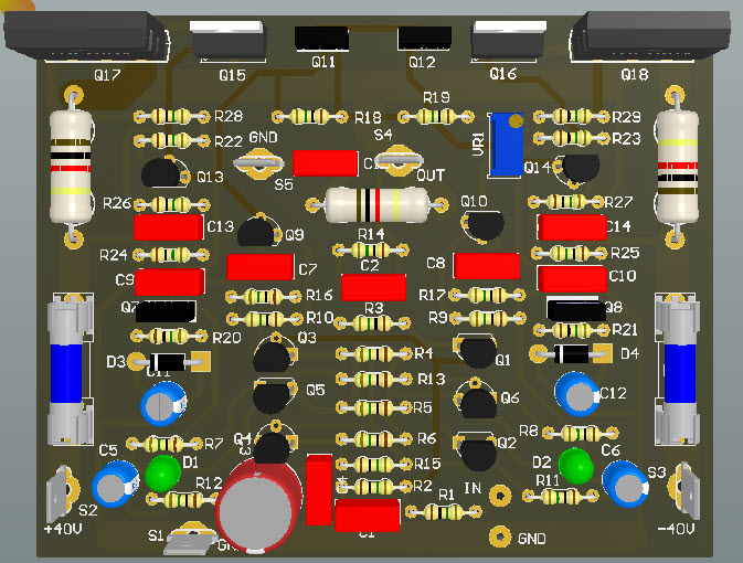

  12. mimosalq
    mimosalq Advanced Member
    8/5/06
    12.824
    122
    mÔNG MÁ XONG RỒI.......................................... :D

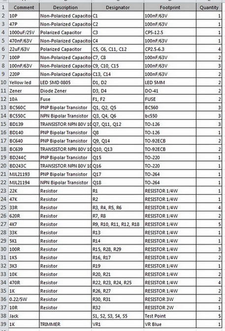

  13. mimosalq
    8/5/06
    12.824
    122
    BOM đêy........................................................
    Em thèm cái máy đo của cụ cũng vì vụ tụ 2nd này.
    Có một kho vài trăm quả BHC, BC, PL và GE mà em chưa dám rớ tay vào vì ứ biết chúng sống chết ra sao :(
