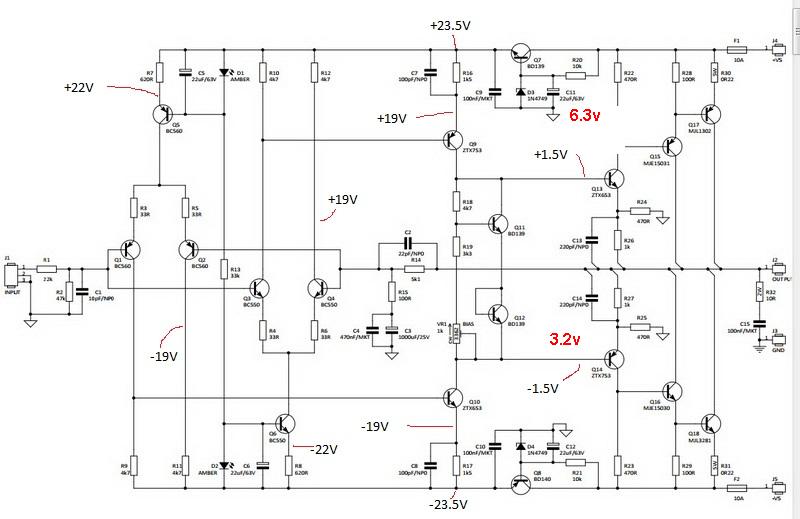

    - Khi chỉnh bias bác phải nối tắt in và sg.
    - Tình hình này có vẻ hở đâu đó hay chết con trở-trans cấp nguồn rồi.
    - DC 23.8V là DC out hả bác, hic, em không có PCB nên quên mất con nào trans nào bias.
    Thanks.

    Đúng rồi bác. 23.8v là DC out. E có PCB nhưng lại không biết điện tử. :lol:
    E chưa nối tắt in và sg.
    Chắc là chết con nào đó chứ không hở được. E thay 2 con lái thành mje15030.31 vẫn vậy

    Mang qua lão phát hiện gắn sai BC 639-640 lão xử cho. Lão kinh nghiệm từ ám khí làm cho bias nhảy tung tăng cơ :wink:

    Bác thay vầng Led vang 5mm nhé! Tháo con zener bên áp có 17v ra thay con khác. DC out của bác cao vậy có khi nào bác hàn ngược con ztx nào k vậy, kiểm tra lại kỹ lần nữa các lk bac nhé! Cỏ chừng hàn sai chân đó!

    Mấy cái điện áp đó là so với GN hả bác Langbam? Mai e di mua led vàng về thay

    Đúng rồi, đo với mass. Khoan hãy gắn sò 2 chân B con ztx sát con lái nếu dc tầm 2.5V thì oK . Led chả qtrọng đâu chú.

    E lót rồi bác ạ. E ktra thông mạch từng chân transistor rồi. Không chạm tản nhiệt.

    Thiếu dây mass chỗ tín hiệu IN rồi Jet . Dây mass trên cho lọc zobel .

    Hôm qua e tháo trim ra đó ohm thấy còn sống chỉnh thoải mái. Trim tăng giảm bình thường. Tối nay về đấu mass như bác Thái chỉ. Nếu chưa được nữa thì sẻ cho đi gặp bác sĩ xxx nào đó. :lol:

    Bác Thái bắt bệnh hay quá. Tuy rằng 14.3mv/0.20r ra khoảng 70.2ma là hơi cao 1 xíu.

    Chọt thử vô input không tự kích. DC ofset còn hơi cao. Khoảng 0.53v
