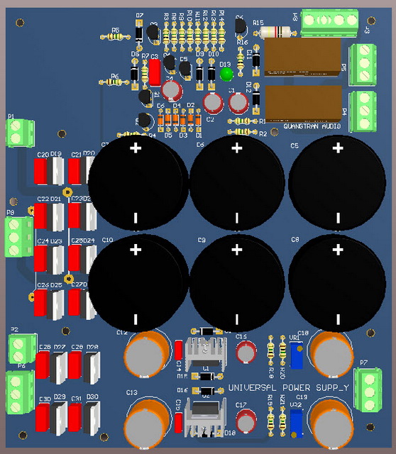

    nGUỒN ĐA NĂNG TỜI ĐÂY RỒI,THÊM NGÕ 5vdc CHO SELECTOR NỮA LÀ HOÀN CHỈNH

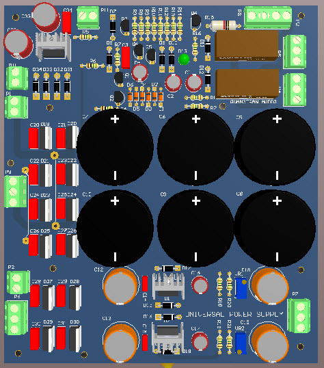

    Hòan chỉnh luôn,bo nguồn này sẽ làm cái ampli đẹp hơn nhiều vì đi dây rất gọn.

    Anh làm cái jump option cho mạch BVL dùng nguồn ngoài và dùng nguồn build in luôn anh.
    Cái này thì quá phù hợp với con amp KOK của em :D .
    Thanks.

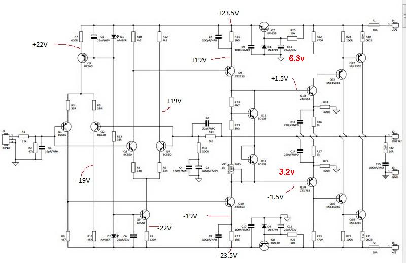

    Re: Ampli Bryston và Aaron:có ai đã lắp theo topo mạch này c
    Cái chỗ chân con vr1 bác langbam ghi là 3.2v của e đo tới 27v :lol: :lol:
    - 27V hay +27V vậy bác.
    Vậy là con Q9 hoặc Q30 trong hình tèo rồi.
    Thanks.
    E cũng không để ý là + hay - nữa. E thấy nó cao quá nên thôi cất đi rồi đi làm. Thank bác quan tâm!

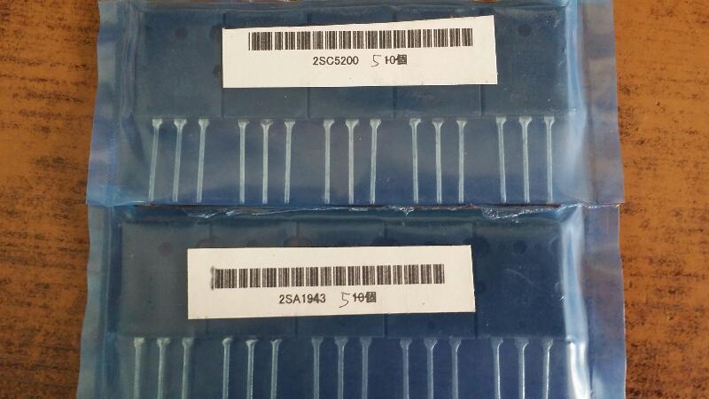

  20. mimosalq
    mimosalq Advanced Member
    8/5/06
    12.824
    122
    Hàng NOS cho AARON......

    K biết NOS loại nào ngon hơn aQuang....
