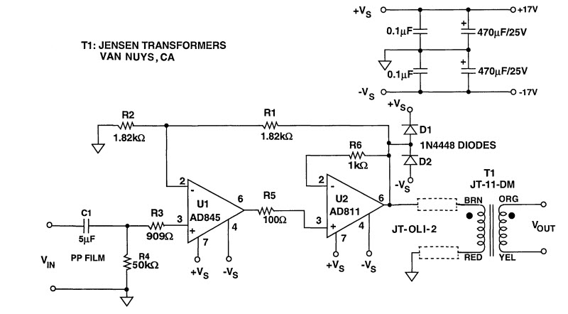

    Chào bác Quang
    Mình đã dự tính chơi cái này cho NAP thay tụ vào 10uF bằng OPT , cái mạch OPamp này cũng có thể mod lại thay vì dùng O/P OPT thì dùng I/P OPT để giảm độ động , giảm băng thông của mạch để nghe cho dịu tai một chút nhưng vẫn chưa có thì giờ :mrgreen: , mạch của bác Van Nuy này vừa chơi tụ vào vừa chơi OPT he..he..và hơi lạ vì dung cả hai Global ( cả mạch )và local feedback ( IC2 )
    Mình vừa mua mớ trở Metal Film nhưng lại 5% sai số chứ không phải là 1% của beyshlag gì đó , thôi kệ bà nó dùng đại cho rồi , kiếm đồ mệt quá :D

    Re: Ampli Bryston và Aaron:có ai đã lắp theo topo mạch này c
    Da mach nay cua dai ca wan jung anh a.
    Dậy là đại ca WJ làm luôn cả Amp khác với nguồn , mình đã có gần đủ đồ cho Bryston rồi , dùng MJ15032/MJ15033 , nhưng không có ZTX phải chờ order về , đột này đồ LK kiếm dễ hơn mấy dự án khác và it hơn , BA cũng có rồi , tụ nguồn cũng có rồi ( mình muốn dung bo nguồn của F5 cho dự án này có OK không ) , chỉ còn có BO nữa là Action thôi ,dung tạm mấy em ceramic NPO 10pF 22pF 100pF trong khi chờ Silver mica về , để hôm nào có thì giờ mình mod pre 22H và Pre cưc hay với I/P transformer xem sao.

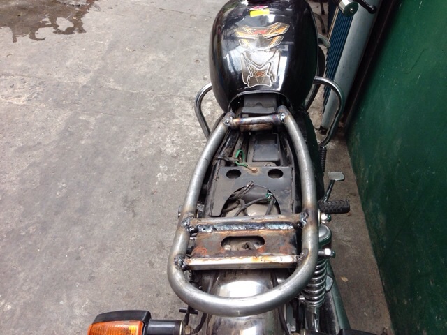

    Ngày hôm nay em diy cái nì. Hix phê vãi luôn

    trời ơi anh chuyển qua độ xe luôn hả.anh nhắc Đoàn giúp em cái pcb El84 nha,thân.

    Chắc nó hay chở biến áp ve chai cho cụ nên yên xe hỏng, nó bắt đền cụ chứ gì :lol:

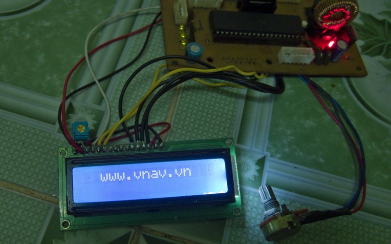

    Em đang phát triển phần điều khiển số cho aaron, volume số luôn không cần dùng biến trở xịn. Phần điều khiển này sẽ liên lạc với bảo vệ loa, selector... và nhiều khả năng sẽ có thêm màn điều khiển từ xa nữa :lol: .

    Hay quá! Em đang cần cái này! Bác phát triển cho em theo với!
