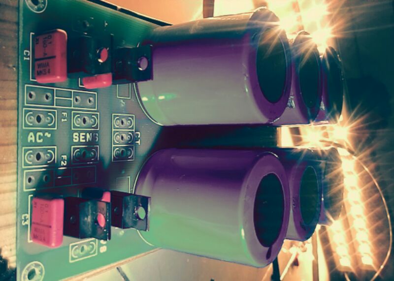

    Nguồn cho Aaron phô tô xì tai vin tẹch... :D

  19. nvkhoahcm
    nvkhoahcm Advanced Member
    3/8/09
    1.409
    86
    Tân Phú - HCM
    Re: Ampli Bryston và Aaron:có ai đã lắp theo topo mạch này c
    Đổi gió tí ấy mà... :D Xanh xanh đỏ đỏ hoài cũng chán. Không khéo lại nhầm sang bên Rực rỡ sắc màu...
  20. Muihex
    Muihex Advanced Member
    8/7/12
    2.403
    14
    36 phố phường
    Ghe thật đúng là trùm, bo nguồn xài wima ko :D

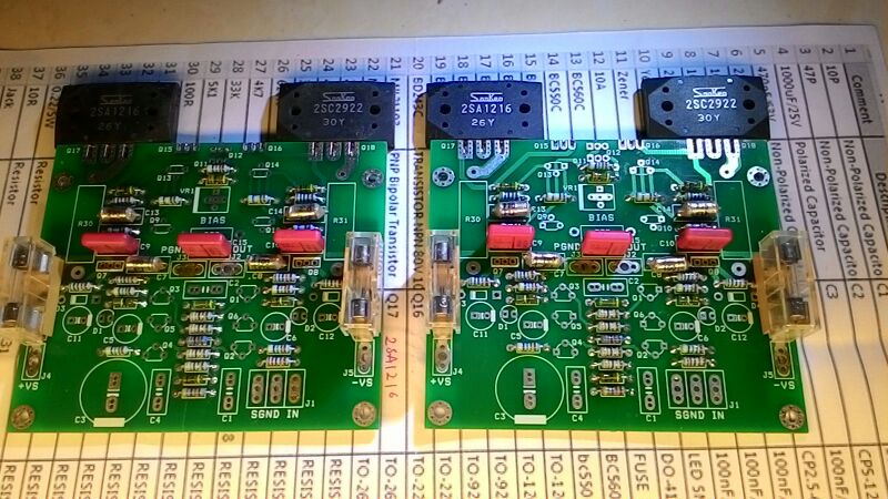

  21. PSman
    PSman Advanced Member
    9/2/07
    1.332
    16
    Sắp đóng điện lại cặp bo mà e đo trở nguội 2 kênh chỗ vas với driver thấy nó k cân nhau cho lắm. Lệch kha khá chỗ Q10 và con driver Q16. Hơi lo...
  22. PSman
    9/2/07
    1.332
    16
    Hic e đã tìm ra, tèo con Zener 24V vế âm, chả hiểu vì sao tèo đc vì trước khi tháo bo nâng cấp lk nó vẫn hát ngon lành. Zen chết kéo con BD140 chết chùm.
    Sáng nay cấp điện test thử lại rồi, dc offset dưới 1mV, thường nhảy quanh 0.5-0.8mV, chắc do Phờ Lút Ke cùi nhà em kém chuẩn. E phang cặp lái A1535A với C3944A nhổ Amp Technics, hfe tầm 120 đổ lại, k tự kích gì ráo.
    Nhưng kì này đóng 50V DC đâm cũng hơi ớn tí...
