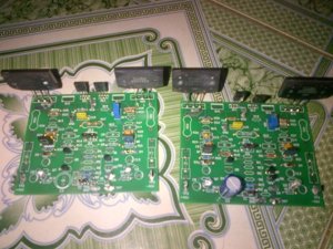

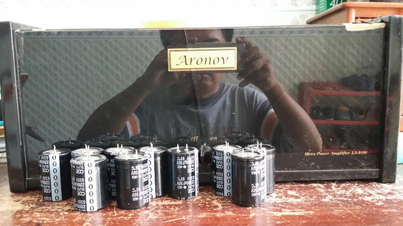

    Đợt rồi dự là làm thêm 01 bộ Aaron nên tôi đã lọ mọ tậu được mớ tụ Daewo 10.000uF và 01 cặp Elna Fine Gold làm tụ hồi tiếp (nhưng khi đo lại) thì cặp tụ Fine Gold có kết quả rất mắc cười nếu so với mớ tụ Daewo 10000uF.. nghi cặp tụ Enlna FineGold là hàng fake. :mrgreen:

    Anh em cầm pcb trên tay không cần phải vội, tuyển chọn lk đúng theo bom.Anh em có tay nghề thì có thể chọn lk khác thay thế, còn tay ngang thì cứ theo bom list mà chơi.Con này làm tốt thì tuyệt vời lắm.Từ lúc làm ampli đến giờ ,con này em ưng ý chất âm nó nhất ....con tube monoblock này là ngắt nghẽo với nó luôn chứ không đùa...có đồ test em mới dám nói.Chúc anh em thành công.

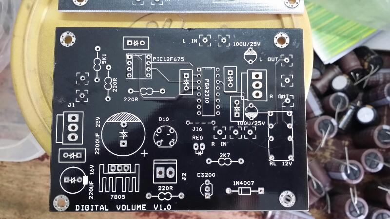

    Làm mấy con volume kỷ thuật số rồi, thua Khozmo hết....

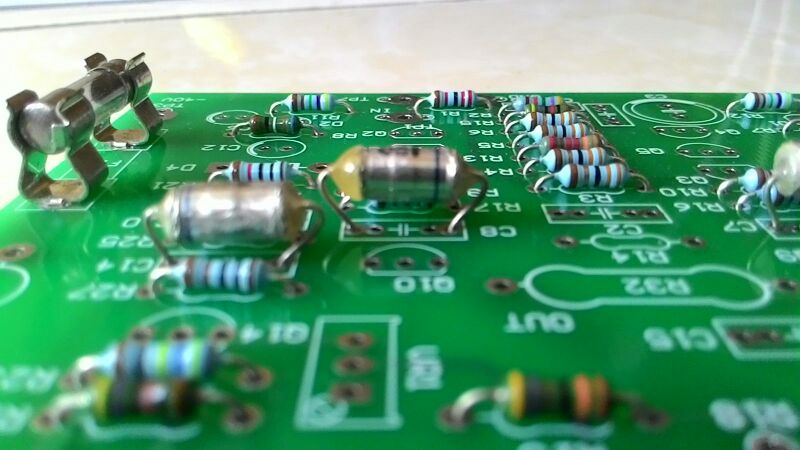

    Nhìn các cụ hàn xì mà em sốt cả ruột. Buổi tối tranh thủ được ít em 2 chân giờ lo đến vụ mấy em 3 chân nữa :D
    Mà anh quang tụ Cx của em đâu huhu. kiểu này nó lại sướng suốt đêm thì khổ em. :(

    Mấy cái tụ pi dựng đứng thì nó sướng là phải rồi. Còn em cho nó nằm :lol:

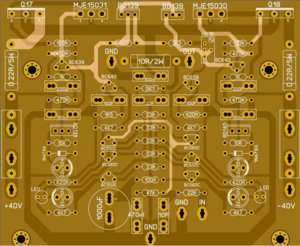

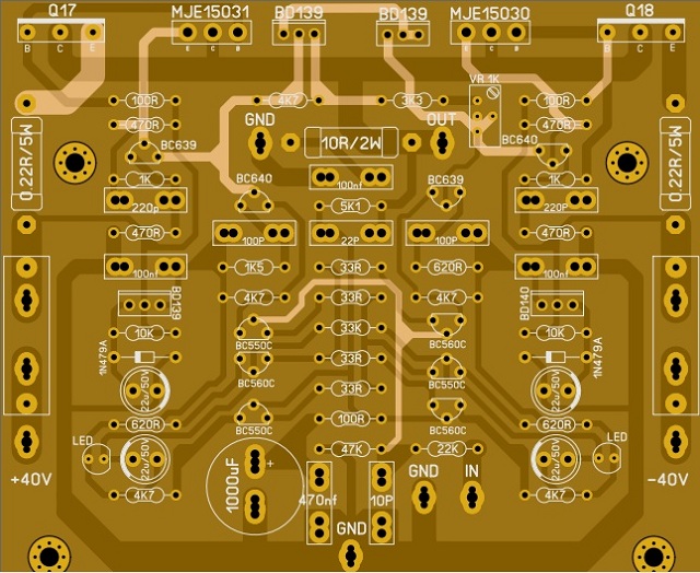

    Giá trị linh kiện Aoron cho Bác nào cần....Anh Quang nói lắp đúng giá trị vậy là OK... :lol:

    Sprint layout 6.0 hả ?
    :D
  14. new_members
    new_members Advanced Member
    13/11/14
    190
    Re: Ampli Bryston và Aaron:có ai đã lắp theo topo mạch này c
    Dạ vâng Anh.... :D

    Anh Quang Em xin cái mạch buffer ad797 với...giá trị linh kiện thế nào Anh Quang ơi...??

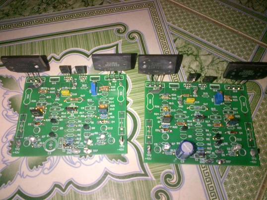

    Con Aaron nhà em sau khi trần truồng hơn nửa năm nay để nâng cấp thì nay đã hót lại, cấu hình sơ bộ
    Nguồn EI Technics tầm 300VA, tụ Deawoo 10k 6 quả, diode nguồn ultra fast soft rec. Áp cấp 35v AC, ra đúng 50V DC. Bias vẫn 50mA, 11 mV.
    Vào bc550 560, vas 639 640, driver Pana C1535 C3944
    Sò bướm SK 2922 xịn, hồi tiếp Pana FC mới 100% (esr cực thấp), trở Vishay + Koa, tụ silver mica và polistyren.
    Về mặt offset đạt gần tuyệt đối 0mV 1 kênh, kênh kia 5 mV. Không hú hí tự sướng gì hết.
    Đánh cặp TDL2 SE nguyên bản chưa mod với pre Kaneda nguồn Salas, source phát AE chuẩn N1 thấy tiếng rất chi tiết, sạch sẽ, mid low đến high đều ngon, sân khấu tốt nhưng dải dưới bass còn lùng nhùng k gọn (bass tuôn trào, các cụ khỏi lo k có bass), dây loa Monster Flat mini.
    Kaneda e thấy gain gơi thấp, vol pre Ka loại KA phải vặn qua 12h mới thấy phê. Ghép thẳng bass vẫn k đẹp, mid hết phê.
    Cùng cấu hình ghép ACA thì rõ là ACA dưới chiếu xa nếu so về độ động và chi tiết, bass aca nặng nhưng gọn hơn, nghe liu riu thấy ổn và tình cảm hơn.
    Tóm lại đợt nâng cấp vừa rồi đẩy chất em nó lên khá cao, chỉ còn giải quyết bass nữa là ổn. :mrgreen:

    Đây anh,quá đơn giản ,thật không thể tin được.
