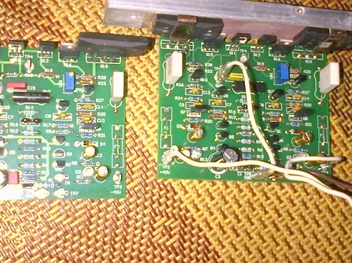

    Dạ để em tranh thủ anh à ,phần em cũng không có luôn anh. :D

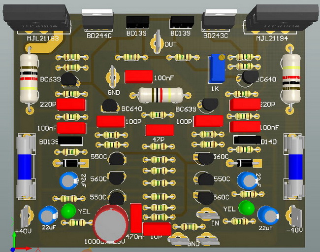

    Câc bác giúp em con AAron của em với, 2 bo em làm như nhau, đo kiểm nguội thông số như nhau. Kênh thứ 1; bo khi đóng điện 2 đèn led không sáng, đo 2 đầu zener áp đủ +/- 24v, chỉnh bias bình thường, DC ngõ ra loa 0.11V/DC và hót cũng bình thường. Kênh thứ 2; bo này khi đóng điện chỉ sáng con led bên nguồn ( - ), đo áp 2 đầu zener áp đủ +/- 24v, chỉnh bias chỉ lên được 2,3mv không thể lên được nữa, DC ngõ ra loa tận 11v/DC, cho loa vào cháy cầu chì bên nguồn + và câc con BJT đều không bị nóng, đo áp sau ổn áp được +/- 24vDC, đo thử áp trên chân E của Q5 chỉ được có 7.5vDC, chân E con Q6 được - 23vDC và có một điều là ở cả 2 bo 2 con ổn áp nguồn BD139/140 rất nóng.

    Bác kiểm tra áp chân E Q7 phải xấp xỉ 24V,E của Q8 xấp xỉ -24V. Khi áp 2 đầu này có mà léd không sáng thì :
    1 Hoặc gắn ngươc led
    2- Hàn hở mạch
    3- Con trở 33K R13 có vấn đề
    Bác kiểm tra cho em Q11,Q12 đang dùng loại gì.Không nên nối tắt cầu chì,Phải gắn cách điện tất cả mấy con BJT nhé.Thân.

    Em đã kiểm tra áp ở chân E con Q7 và Q8 đều ok, led gắn không hề bị ngược bác ạ, vấn đề hở mạch em cũng đang nghi ngờ nhưng không biết nên dò từ đâu nữa, con trở 33K trước khi gắn vào bo em đo kiểm rất cẩn thận, và em đã đo lại trên mạch đều không có vấn đề j ạ, con Q11 và Q12 em dùng mje340 hàng ON, em đang nghi 2 con Q13 và Q14 có vấn đề dẫn đến không chỉnh bias được, còn cái con led bên nguồn + không sáng em thấy cũng hơi lạ là 1 con sáng và 1 con không sáng, em đã đo kiểm trước khi gắn vào mạch, em thấy hơi lạ chỗ con R7 đầu nối nguồn + đủ 24v, nhưng đo sau con trở này ( trên chân E con Q5 chỉ được có 7.5v, mà trên chân E con Q6 lại được 11.5v. cầu trì em để trên bo nguồn nên trên bo công suất em nối tắt luôn
    Còn cái vụ Dc ra loa 11v mà em chọc loa vô chỉ dán chấm nhả thôi chứ không dám cắm ngâm tôm đâu ạ :lol:

    Bác Quang bắt bệnh quá chuẩn, mấy con LED bị ngược cực do mấy con LED này quái dị ở chỗ cực + của nó là chân ngắn, cực tính của nó lại to hơn cực (-) làm em nhầm lẫn, bên chân + lại vát cạnh mới khoaichưs, đúng là chủ quan chỉ đo sống chết mà không để ý đến cực tính của nó, mua cũng 1 lô mà lại lọt ra 1 con giống các con LED bình thường khác nên chỉ có con này sáng, quan sát kĩ thì thấy con LED này quái dị ở 2 chân sát thân đèn có mấu, còn các con LED kia thì không, giờ thì cả 2 bo của em đều OK không tự kích j cả, chỉ có điều BIAS em để MIN mà đã 11mv rồi không chỉnh giảm được nữa

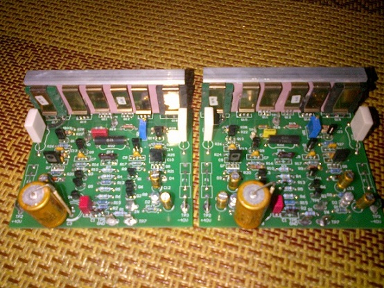

    Đẹp nhẩy, nhưng mấy con tụ pi cụ nên hàn sát chân vào mặt bo, tránh chân dài tự sướng.

    vẫn 330P cơ à :mrgreen:

    Bo của em chỉ để có 10P chả vấn đề gì mới lạ :lol:

    Em gắn để xông điện chứu sợ nó tự kích lắm hì. xong xuôi sẽ đưa dần về 10p như gốc bác ạ. hồi hộp quá hi :D

    Bác kết thúc cứ cho em nó chạy một thời gian cái đã, giảm dần sự sung sướng của el nó sau đó đưa c1 về đúng gốc là OK, của em vẫn đag để 22p, cố tình vặn max volume cho em nó đứt cầu chì mà nó cyẵn chịu lóe sáng gì cả. Chán vãi...em vẫn để nguyên cầu hình xtx...+4793/1837 đấy nhé!

    Aaron của em đã xong công đoạn chạy rà và chốt cấu hình này, vào BC550/560, vas c2383/a1013, lái mje15030/15031, bias mje340, sò c3281/a1302, bias ổn định ở mức 11mv, tụ hồi tiếp RO 1000u/16v, con tụ C1 em để 10p ngay từ đầu không sướng tí nào nhé, âm thanh tốt, giờ đến công đoạn khó nhất là nhốt chuồng em nó :)

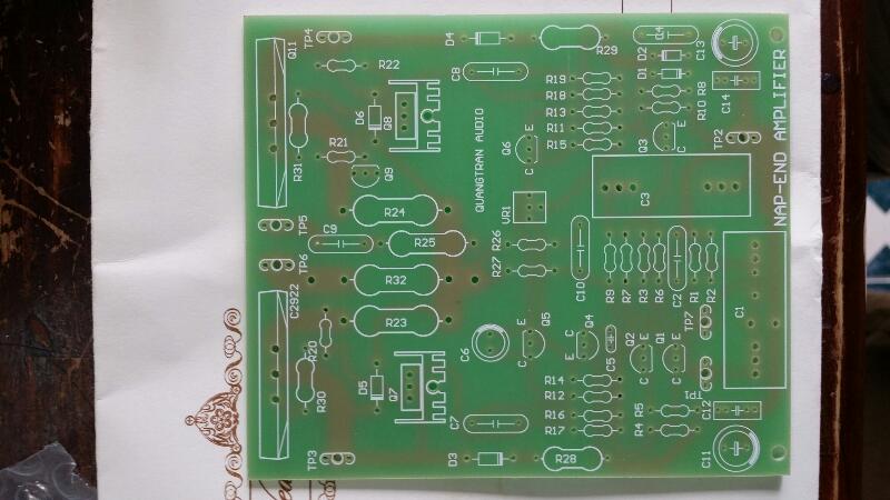

    Bác Quang ơi có file ủi của cái này không ạ.Thanks bác.
