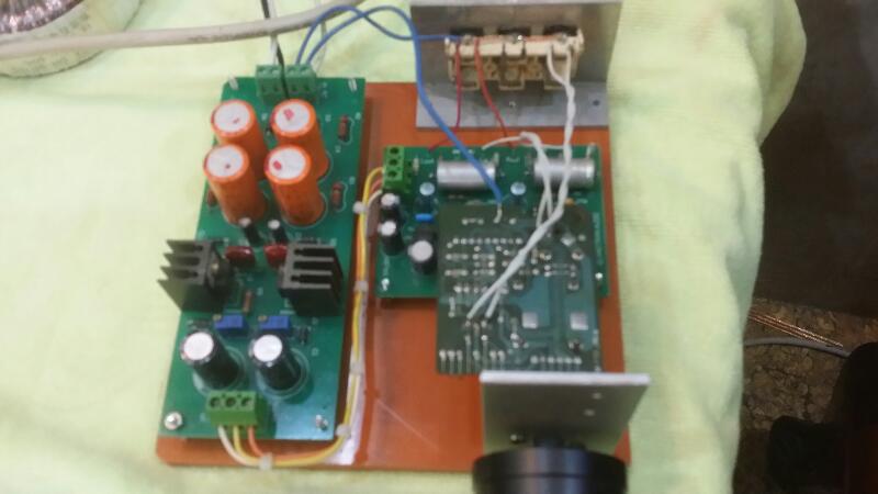

    Đây đang nghe lúc 16h chủ nhật hôm nay...

    Anh chơi mờ mờ ảo ảo thế này em nhìn sao nổi..con này pre hay buffer Anh..cho em xem cận cảnh con AD với Anh... :)

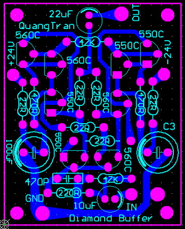

    diamond buffer có còn không Anh Quang..??
  19. mimosalq
    mimosalq Advanced Member
    8/5/06
    12.824
    122
    Re: Ampli Bryston và Aaron:có ai đã lắp theo topo mạch này c
    Hết sạch rồi.... :D
  20. new_members
    new_members Advanced Member
    13/11/14
    190
    ANh có file ủi của ver mới nhất cho Em được không ????

    phải món này không?

    Dạ vâng ..đúng rồi Anh.. Con này tụ in..out có ảnh hưởng nhiều không Anh..xin cám ơn Anh nhiều... :)
    ..Anh cho em xin cái schema...của mạch này được không Anh..?....mạch này so với mạch trước âm thanh có khác nhau nhiều không Anh..??

    Hảng nó dùng tụ hóa nichicon không à.... :D
