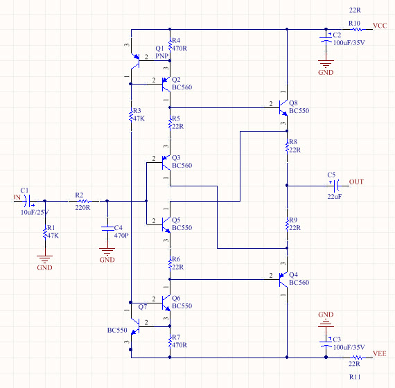

Ampli Bryston và Aaron:có ai đã lắp theo topo mạch này chưa?

    .Anh cho em xin cái schema...của mạch này được không Anh..?....mạch này so với mạch trước âm thanh có khác nhau nhiều không Anh..??

    Re: Ampli Bryston và Aaron:có ai đã lắp theo topo mạch này c
    Đây nè................................................

    à Anh cho em xin luôn cái schema..để em dò chân cẳng mấy con bit cái..trên mạch không có ghi gì..em newber không mò được đâu à...hii..thanks ANh
    Mạch này miễn bàn về nó vì đã được nhiều hảng audio áp dụng,thuộc dạng mạch kinh điển đó....
