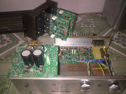

    Đi Q8 lượm được cục này thấy hay hay made in japan chả lẽ anh bổn anh biết em làm aaron nên làm sẵn cho em cái chassis rất hợp với dáng em :lol:
    Ảnh ý chả chịu đục lỗ gì cả làm em đục mệt muốn chết

    Đúng là cao thủ em bị sụp hố nên đành cắm vào không ưng ý lắm chỉ muốn đập, nhưng mà tiếc xiền nên cắm đại hơ hơ chờ đucợ mùa lúa mới tính tiếp bác :lol:
