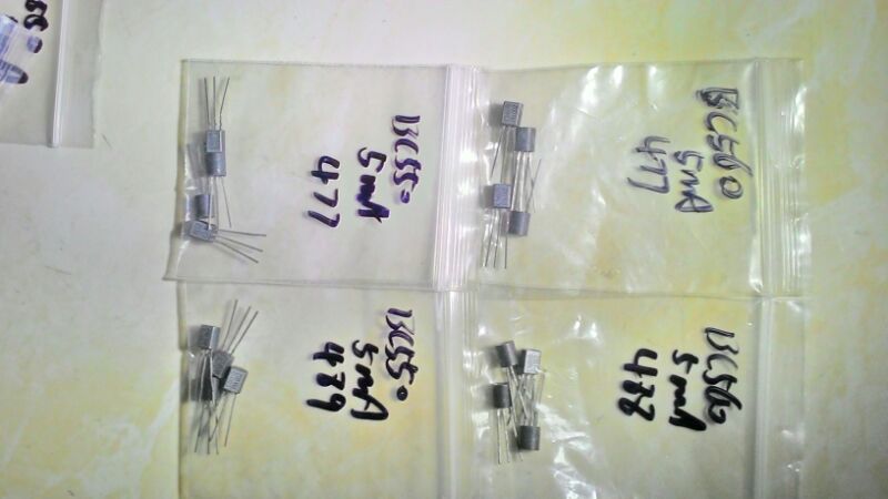

    Dạo này mấy cụ khoe hàng ve chai quá trời...Em thì chả mua được gì, bực mình ghé chỗ anh LĐ chơi, thấy vợ 2 của lão lấy bút ghi ghi trên mấy cái bịch. Em xin được mấy bịch, thì ra nó là cái này. :D

    Ui cái này hôm trước lão Lâm mang về cả tải

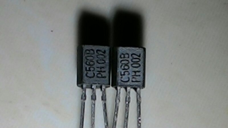

    Em chả hỉu thế lào mà 550B với 560B mà hfe còn cao hơn 550C và 560C chính hãng nữa ta :lol: :lol: :lol: .

    Re: Ampli Bryston và Aaron:có ai đã lắp theo topo mạch này c
    Biết rồi còn hỏi....... :mrgreen:
    BC 55 56 onsemi nhà em k rõ đuôi gì nhưng hfe hơn 600, k dưới bao giờ.

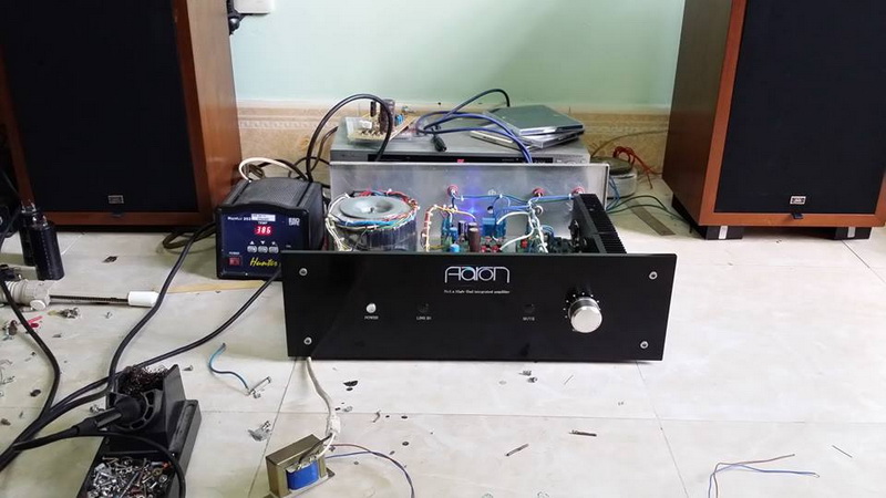

    Hàn xong 2 bo cắm điện thấy có tiếng kêu như muỗi, đang dí tai nghe xem tiếng rít ở đâu (vì mình đã cắm loa quái đâu mà có tiếng), thì lại thấy có mùi thum thủm, thì ra là con trở Rô beo đang bốc khói, quay sang sờ con trở thì hoảng hồn vì phỏng tay. Đang đưa tay lên liếm cho đỡ buốt thì sò cái xịt khói lên, chưa kịp đưa mắt nhìn thì pháo hoa lóe sáng chỗ 2 cầu chì. Led tắt, hạ màn. Hết film.
    Bộ film kinh dị này nó chỉ diễn ra trong tầm 5 10s đổ lại.
    Sau khi bình tĩnh, bác thay diễn viên chính khác vô, kịch bản lặp lại.
    Chúc bác làm đạo diễn tốt.
    Bác viết vậy mấy anh em mới tập diy dễ nản lắm. Em lần đầu làm lkiện rời nè. Không cháy nổ con nào, không tự kích, hàn sai vị trí mấy con 550, 560 từa lưa cũng không nổ, không đứt cầu chì. Chỉ là không chạy, không chỉnh được bias. Đổi lại vị trí cho đúng chạy bình thường đến giờ thậm chí đánh thẳng không bảo vệ loa luôn.

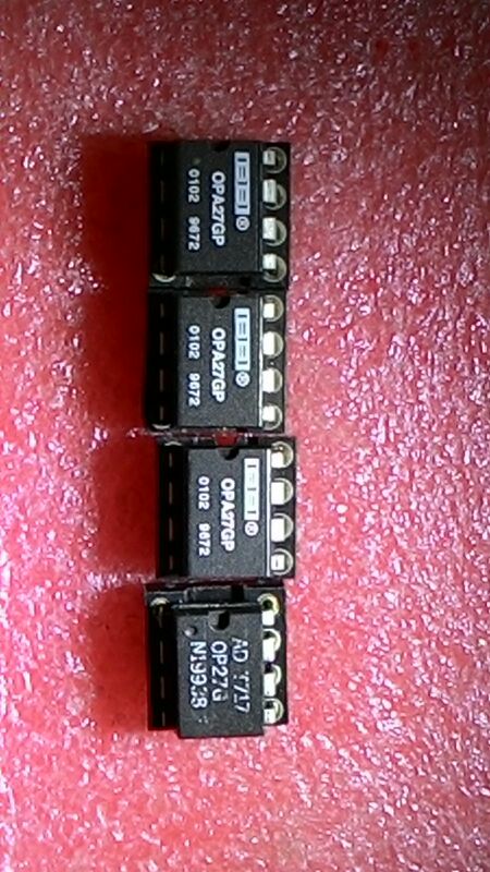

    Em cũng khoe ve chai nè. Bác Quang ơi mấy con này có hợp với aaron không vậy? Hình như chưa thấy ai dùng. Tra mạng thấy cái giá nó khủng quá mà không thấy ai rì viu

    Con này cho instrumentation, thông số cũng bình thường thôi anh, có vẻ không hợp với Audio vì băng thông không cao, giống mấy con INA.
    Các bác chê ve chai đồ công nghiệp chứ con trở ve chai em có loại 0.01% là từ bo công nghiệp (Vishay tantalum) đắt lòi ra, nhưng giá trị không biết xài vào đâu.
    Đúng là dùng cho instrumentation, mấy con đi theo sau nó mới có giá trị. Con đi sau là con gì google nhen.
    Không dùng cho audio không phải do băng thông, mà là do dòng thấp.
    Em cũng có mấy con này nhưng để ngắm chơi.
    Aarron thì xài mấy con này được rồi, ngon bổ rẻ.
    Cao sang thì 627 nhé.
