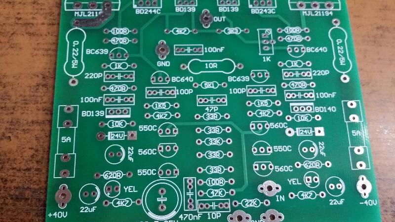

  18. BadboyHIA
    BadboyHIA Advanced Member
    11/1/13
    679
    26
    Re: Ampli Bryston và Aaron:có ai đã lắp theo topo mạch này c
    BadboyHIA
    PCB đẹp - đi mạch rất hợp lý
    Lắp ráp đơn giản, Linh kiện không có đòi hỏi khắt khe (Chất lượng LK khá là đã có thể Ok);
    Chất tiềng khá đều các dải (nếu sử dụng match các Tranz KĐ vi sai có Hfe trung bình, không lắp tụ dập 22p-47p (khử hổi tiếp dương chống tự "sưòng" thì )dải cao HF rất Okie;
    Có yêu cầu vơid thụ hổi tiếp âm (Chất lượng phải tốt) đảm tiếng bass (LF) là chấp nhận được và rất
    Okie nếu kiếm được tụ hồi tiếp 1000uF for Audio loại HỊn
    Hix...hix...Kiếm mớ ngao CS chất một chút cho Aaron (khá là mỏi :mrgreen: ) nhưng lắp hàng Nhật... tảo thìa lìa mà... không có tự sướng (chịu .. không hỉu.)..các bác đừng có mà bắt chước nha... E hổng có trách nhiệm chi về vụ hàng Nhật...đó .. nhá ... nhá :idea:
    Gió to quá...... E ... té. hix...

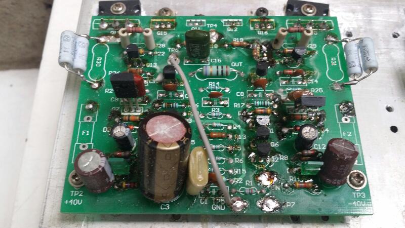

    Vừa du lịch về đang hưng phấn mà nhìn cái pcb anh hàn là mất hết nhuệ khí...linh kiện sai nhiều quá...chắc làm bộ mới cho anh thôi.Thật khó làm cho nó tốt lại được.Đừng bao giờ hàn linh kiện cao như cây tre như vậy anh nhé.... :D
