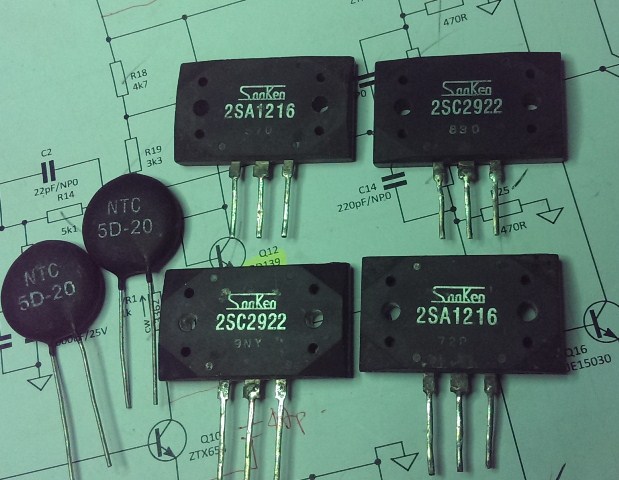

  11. audiophile87
    audiophile87 Advanced Member
    16/7/12
    388
    20
    Kyoto- Japan
    Re: Ampli Bryston và Aaron:có ai đã lắp theo topo mạch này c
    Nó đây cụ :mrgreen:
    P/s: hàng NoS nhá
    Cái lày mà gọi nà BJT hử chú :lol:
  13. audiophile87
    16/7/12
    388
    20
    Kyoto- Japan
    Không phải BJT chứ không lẽ gọi là FET hả cụ :wink:

    Tớ đang hỏi con đầu vào :p .
  21. audiophile87
    16/7/12
    388
    20
    Kyoto- Japan
    Tớ đang hỏi con đầu vào :p .[/quote][/quote][/quote]
    Toàn BJT ko mà cụ

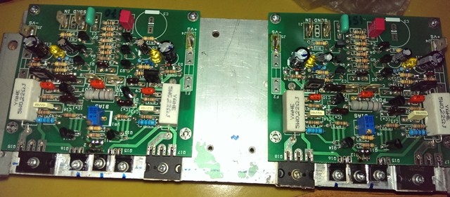

    Các bác trên này xem bốc thuốc cho Em cái..AAron của Em chọt hoài mà tiếng em nó chưa được tròn lắm là sao ạ...và cũng chưa được thoát tiếng lắm..nhờ các bác xem..

    @ bác "quanthienhan": Câu hỏi của bác khó quá...hic..hic. Tuy nhiên có một vài vấn đề bác kiểm tra giúp nhé:
    1: chất lượng linh kiện bác sử dụng để lắp Amp. Có thể không quá hịn nhưng nên sử dụng loại tốt nhất có thể :eek:
    2: Chất lượng lắp ráp: phải ráp đúng như sơ dồ nguyên lý và các mối hàn phải tốt. lưu ý: mạch hai lớp nên nhiều khi phải dùng thiếc hàn loại tốt để thiếc ăn xuyên lỗ;
    3: Chất lượng cân chỉnh: sau khi đã lắp ráp hoàn thiện việc cân chỉnh là rất cần thiết đảm bảo Amp hạy tốt, chính xác. Ở đây cần đo kiểm tra các mức điện áp theo hướng dẫn của bác mimosalq. Nếu các mức iện áp tại các điểm test là đúng bác kiểm tra thêm phần Bias cho sò công suất (mức tốt nhất là 0.012v hoặc 12mV) tuy nhiên, do dùng nhiều loại sò khác nhau (nếu sò hịn thì ok) nhưng không may sò không hịn (sò tháo máy nhưng có Hfe hoặc Vbe) không cân thì việc điều chỉnh là rất khó. Bác đo kiểm tra điện áp trên 02 trở 0.22 Omh đấu vào chân E của sò công suất (điện áp đo được trên 02 con trở càn cân càng tốt). Nếu Ok , bác chỉnh Trime để tăng Bias (Aaron của tôi đặt Bias tại 15mV cho chất tiếng rất tuyệt hay hơn nhiều nếu chỉ đặt ở mức 12mV như khuyến nghị).
    nguồn
    4: Phần nguồn : cần điện áp +/- 40vDC sau nắn và tổng dung lượng cho tụ lọc là khoảng 40,000uF/kênh nguồn
    Bác kiểm tra theo các bước nhé. Lưu ý amp Aaron rất dễ bị tự kích khi tăng mức Bias (Không nên đặt Bias đến 18 hoặc 20mV) rất dẽ làm tèo sò Công suất :mrgreen: do cháy nổ bất kỳ.
    Brs

    Cám ơn Bác nhiều...để Em cân chỉnh lại thêm lần nữa xem thế nào...xin cảm ơn Bác..BadboyHIA....nhiều.. :lol: ..giờ này có khi Bác đang đi trượt tuyết cũng nên ý nhỉ..... :roll:
