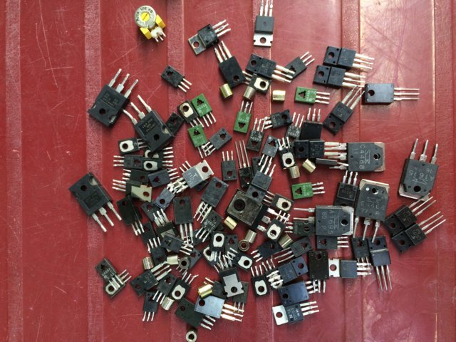

    Em test 1 kênh 1 nguồn vẫn cháy lổ cụ ah :mrgreen:

    Anh em dùng sò công suất Mjl21193/21194 thay c5200/a1943 sẽ thấy khác biệt nhiều. Dãi trầm rất tuyệt.

    Re: Ampli Bryston và Aaron:có ai đã lắp theo topo mạch này c
    Theo kinh nghiệm cháy nổ của em thì trước đây em dùng BD 139-140 toàn bị tự kích cháy 1 vế/kênh, lúc nào chảy nổ cũng bị 1 em BD 139 hoặc 140 xì theo . Từ khi thay bằng B649, D669 của Hitachi (bán nhật tảo hàng cũ 2k/em) cả thấy bị gì, ở nhà con em nghe nhạc toàn bật pow trước bật pre sau cả năm nay vẫn good :lol:

    Em thấy sau khi dùng mấy con pre driver & Driver hfe thấp xuống thì cháy nổ bớt hẳn đi, cũng với cái nguồn đó thôi.
    Cụ lang: em cũng bị, chạy quá công suất, cháy sò công suất hay kéo theo chết diode zener và/hoặc con BD139/140 cấp nguồn cho input stage. Cơ bản là em máu, vác nó ra KOK mới ra nông nỗi ấy :mrgreen: .

    hôm nay đi làm về tranh thủ ghé ve chay ngồi gỡ vài cặp D669 ,B649 về thay cho BD 139,140
    cho em hỏi cụ dùng em nào lái vậy ạ
    em có C5171,C4793, A1930, A1837 cặp nào dùng ngon hả các bác

    Con driver đó rất quan trọng. Theo e thì đi mua BD243/244 của cụ Ui cho chắc ăn.
    Chống chỉ định mấy con có hfe cao quá.

    Lái dùng BD 243-244 bác ạ.
