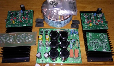

Ampli Bryston và Aaron:có ai đã lắp theo topo mạch này chưa?

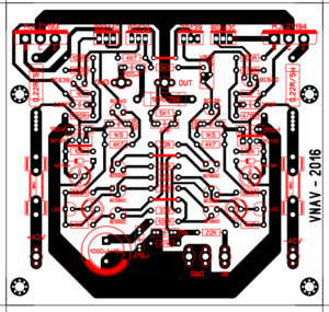

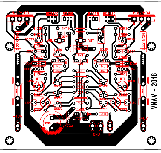

    Bác nào có file không? share cho em làm phát bác ơi. :D

    Re: Ampli Bryston và Aaron:có ai đã lắp theo topo mạch này c
    Em có bản ủi này mà không biết có được không..vì em cũng chưa ủi..kekke

    mạch đẹp .... :p
    Hàng coppy nên mới thế cụ a..chứ Em có biết vẽ vời gì đâu... :oops:

    cho em bản ủi này với bác em đang cần. cám ơn bác.

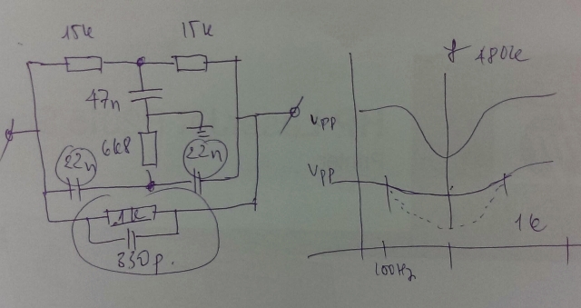

    Chào các bác ! Tình hình là em đang ghép Aarron với pre NAC72, nghe một số CD thì bị méo tiếng và vỡ tiếng. các bác có thể hướng dẫn em chỉnh lại Nac 72 mà vẫn giữ được chất âm không ạ. thanks các bác!

    Bác cho em xin file pdf bản ni để ủi nhé!

    BadboyHIA: Dự là NAC và Aaron của bác không phối hợp trở kháng... Aaron có hệ số KĐ khá cao và trở kháng vào lớn mặt khác đầu vào không cách ly nếu bác không có tầng buffe. Hướng điều chỉnh là giảm biên độ tín hiệu đầu ra của NAC hoặc giảm trở kháng vào cho Pow Aaron. :D

    Thanks bác. Đúng là như vậy em ko có buffer, em ghép thẳng pre NAC72 + Aaron. Vậy "Giảm biên độ tín hiệu đầu ra của Nac72 " thì phải thay đổi như thế nào ạ ?

    @ bác "nothingnever": bác lắp thêm mạch có trên hình vào trước Volume (mạch đầu vào của Aaron). Bác nghe thử, nếu chưa ổn PM tôi hướng dẫn cách điều chỉnh trị số linh kiện

    Thanks bác nhiều ! Để mai e test thử, bác hướng dẫn như vậy em " đã hiểu " phần nào. như vậy là em phải lắp thêm 1 mạch cân bằng giống của bác, hoặc là tầng đệm buffer thì sẽ được đúng ko ạ. Vậy bác có ghép aaron với bufer và pre gi không ạ.

    Tôi có dùng mạch Buffe AD797 ARN nhưng không dùng Opam AD797 do gu nghe không hợp. Cuối cùng phải bổ sung mạch cân bằng cho Pow thì thấy rất ổn, dải động hơn hẳng bác ợ (chỉ thêm mạch cân bằng vào đầu ra của Buffe)
    Bác test thử nhé vì nó khá đơn giản, hiệu quả và nhất là chi phí thấp. :D

    cám ơn bác Badboy đã hướng dẫn nhiệt tinh, em sẽ theo hướng dẫn của bác để làm.

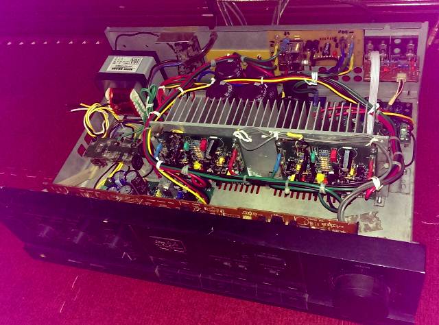

    Anh làm gon gàng quá.Chúc mừng.

    Con lái hfe không quan trọng lắm, fT thấp (< 3Mh) quan trọng hơn. Sao không xài TIP41/ 42 cho ngon, bổ, rẻ? Mình xài TIP chạy phà phà, PCB đời đầu mà chẳng sướng gì. Mà dù có tự sướng nếu biết lắp thì cũng không hề cháy nổ gì, chạy rà vài ngày sẽ hết sướng.

    Biến áp nguồn hơi bé...bass lớn e thiếu tải

    @ bác , đúng là sẽ thiếu tải nếu khai thác công suất "lớn.." Tuy nhiên, đây là bản Drap- làm để lấy kinh nghiệp và sợ cháy nổ nên chưa đầu tư mạnh tay, tuy nhiên chỉ có vậy mà e nó đã dư sức kéo cặp loa 4 Omh hiện có và cho chất tiếng rất ổn bác ợ (Đâu cần nghe to... vặn Volume đến 9h là hàng xóm đã la to hơn loa nhà mềnh)
    Note: co BA hàng chợ "bèo nhèo nhưng cũng ra được 5A/30v AC (đo sau nắn là 40VDC) chạy mưuọt mà, kiểm tra tại Volume 9h tiếng bass rầm rập (điện áp sụt xuống 37VDC)
    vậy là xài Okie :mrgreen:

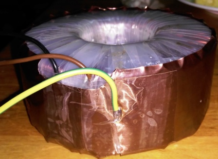

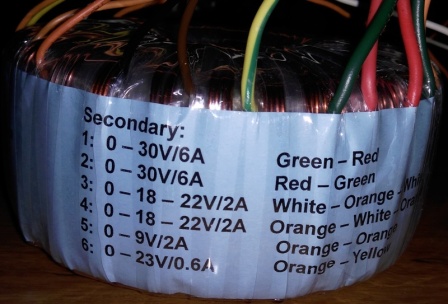

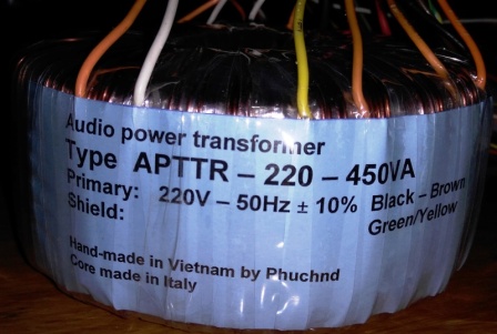

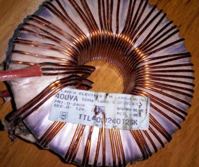

    E đang thực hiện bản full Let's rock. Biến áp Italia nhìn tưởng ngon xài được cuộn sơ, nhưng bị đứt dây bên trong phải tháo ra quấn lại toàn bộ, haiz. Công nhận lõi tốt thật. Hì hục quấn mới xong sơ cấp, hệ số 33, đo được hơn 22H, 2.4 Ohm, test không tải đến hơn 50mA. E đang đi tìm mua băng keo đồng làm static shield.

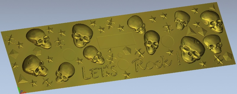

    Cập nhật tiến độ cái lấy khí thế, còn vài con trở + pre-driver nữa là xong, sắp đóng điện được ròi (chắc tháng sau :mrgreen: ).

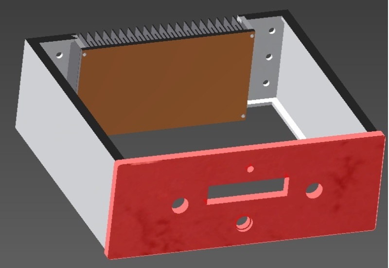

    Chassic đã thiết kế nhưng chắc phải chỉnh lại do đổi tản nhiệt.
    Mặt amp sao nút đầy đủ nhưng chưa cập nhật :lol: :lol:

    Khoe cục nguồn
    Có cả finger print luôn :lol:
    Static shield
