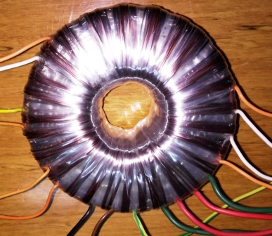

    All in one nên dây nhiều như cánh hoa cúc :lol:, muốn kiểu gì anh chiều hết
    Thứ cấp chính 6A e quấn dây 1.6mm chập đôi phê quá. Nó ngốn của e hết 3 buổi tối, mỗi buổi 1-2h mới xong.
    Thử không tải cả đêm thấy vẫn ... mát mát, phơi ra nắng trưa thì thấy... âm ấm :mrgreen: .

    Static shield giữa cuộn sơ và thứ...mới ngon bác à :mrgreen:

    E biết chứ, nhưng không tìm ra băng đồng mỏng có cách điện nên e xài kiểu này.
    Thực ra cái này chỉ ngăn được từ trường rò thôi.

    Ngăn từ trường rò em thấy hãng xài fe lõi luôn đó bác.

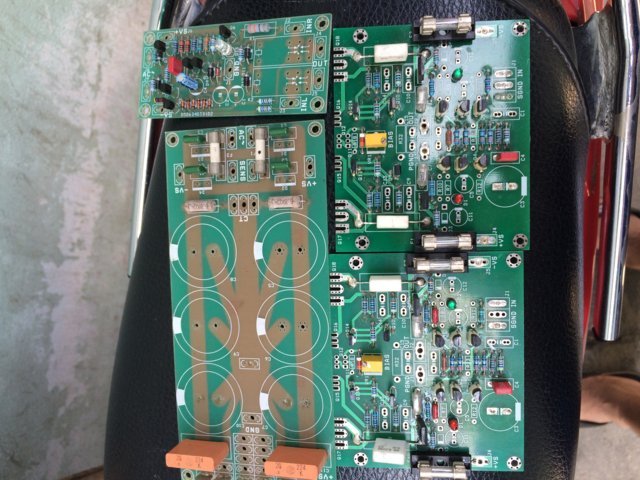

    Bác nào có dư bo hoặc đang làm giữa chừng thì để lại cho em nhé.cí sẵn linh kiện thì càng tốt.thanks.

    em còn nè cụ toàn bộ full luôn chỉ thiếu mấy em tụ pi nữa là chiến thôi sò cs với sò lái đầy đủ luôn
    bảo vệ loa em củng làm nôt luôn rồi bo nguôn gắn tụ nữa là hoàn chỉnh

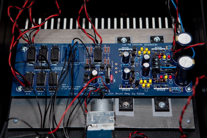

    Anh em nào ghép amp này với B1 buffer của cụ Nelson Pass thử đi,sẽ hạ rất nhiều cây đa cây đề đó.B1 dùng nguồn Salas nhé.Salas là bộ nguồn cho chất âm hay nhất,khuyết điểm duy nhất là nóng. :D

    Re: Ampli Bryston và Aaron:có ai đã lắp theo topo mạch này c
    Là cái này hả anh

    em này nè,lúc trước anh có làm rồi,file ủi giờ tìm không ra....

    tìm không ra thì làm lại

    layout lại đi anh . nhìn là thấy xướng rồi
