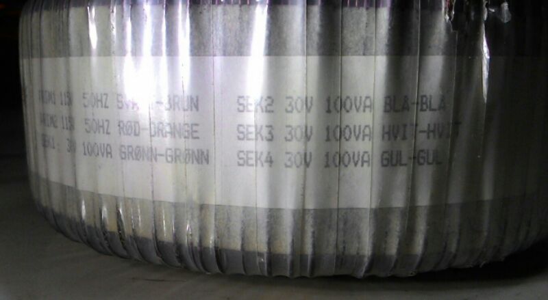

  3. nvkhoahcm
    nvkhoahcm Advanced Member
    3/8/09
    1.409
    86
    Tân Phú - HCM
    Re: Ampli Bryston và Aaron:có ai đã lắp theo topo mạch này c
    Không. :D Tối thiểu cũng cỡ này. 4 x 30vac 100va

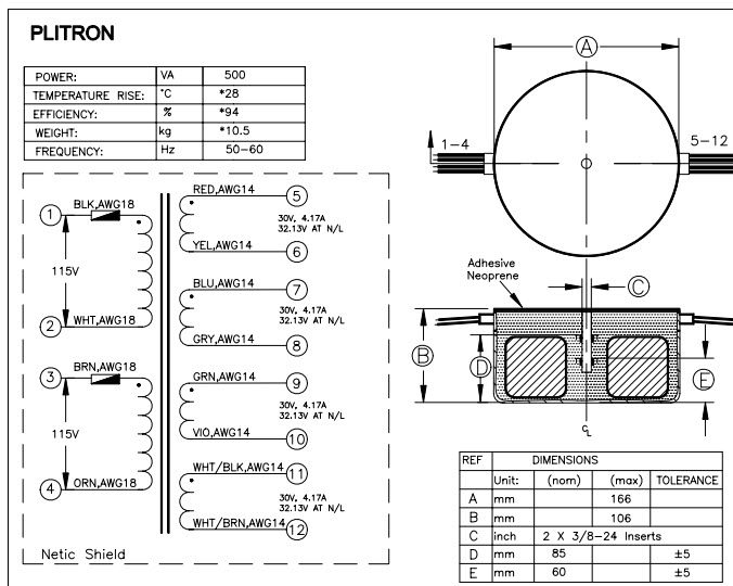

  8. mimosalq
    mimosalq Advanced Member
    8/5/06
    12.824
    122
    Không được anh.Anh đặt quấn như vầy thì ngon nè.Em thì đặt mua luôn hảng Plitron còi này,gắn vô xài cũng ok lắm,đặt hàng 3 ngày có. :D

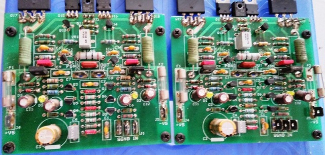

    Tình hình có mới nới cũ,
    Làm version mới e tặng bác nào muốn làm dự ớn này mà chưa có đủ điều kiện. E tiếc không rã thịt nó.
    Bộ AARON này e nghe hơn năm, lắp ổn định ngay từ đầu 1 phát ăn ngay, nhưng đem ra hò KOK nên cháy công suất, thay vào chạy ổn cả năm :mrgreen: .
    Công suất, driver & trở degend e tháo, trans nhỏ 550/560/639/640 toàn xịn a Quang cấp cho e để lại cho nó ổn định dù đang thiếu 639/640. Trở, tụ, biến trở đa số ve chai khá xịn. Cụ nào mang về lắp phần công suất là chạy ổn, nâng cấp thì thay tụ hồi tiếp BG or Cerafine là ngon.
    Mạch nguồn e cho đi kèm luôn nhưng không có tụ hóa nhé các cụ, có diode, cọc...thôi.
    Cụ nào thích PM em nhé.
    Thanks.

  14. langbam
    langbam Advanced Member
    12/1/12
    1.800
    28
    :) Cả một công trình ve chai, quá dữ, chỉ có điều bác ko dám tận mắt chứgn kiến công trình của mình bị nổ tan tành dưới tay mình à :lol:
  15. phuchnd
    phuchnd Advanced Member
    26/3/14
    941
    60
    Con này e nghe chán chê rồi cụ :lol:.
    Mà từ hồi e làm đâu có thấy cháy nổ gì đâu ta :mrgreen: .
    Có mấy cụ PM em, em nhắc lại là e tặng nhé các cụ, không có tính tiền, nên e ưu tiên cụ nào xa xôi hoàn cảnh chút ạ, do e chỉ có 1 bộ thôi :mrgreen: .
    Thanks.
  16. langbam
    12/1/12
    1.800
    28
    Dòm tụ C1 nghi lắm, chắc 220P :lol:

  18. phuchnd
    26/3/14
    941
    60
    :lol: E cũng chả nhớ bao nhiêu, phải xem lại. Nhưng theo e bí kíp ở 2 con C* và pre-driver + driver.
    Thanks.
