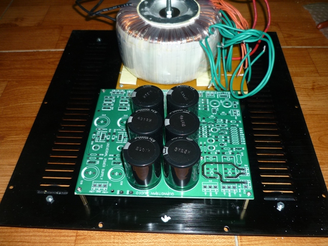

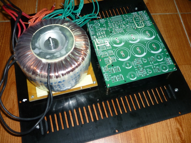

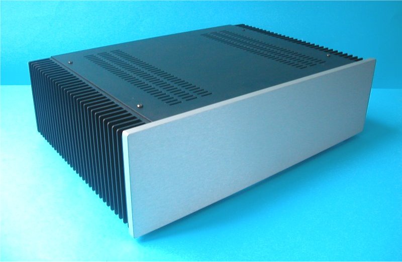

    Em vừa đặt cái áo cho Aaron,cố gắng làm 1 con amp cho đàng hoàng.

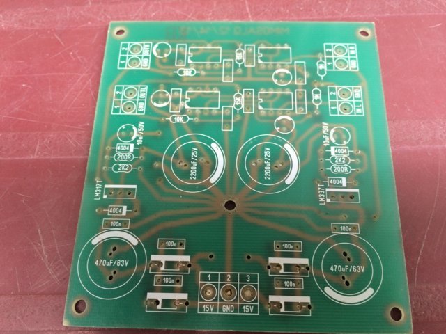

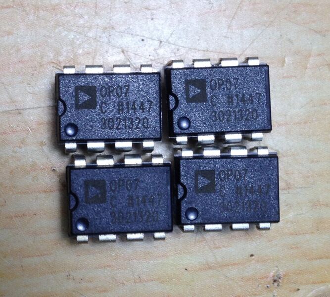

    Buffer cho Aron đây cụ phát nè em nó nâng Gain trở kháng đâu vào cho dễ phối ghép
    còn hay không còn tuỳ vào OP mình sử dụng
    con Bơ Phờ này xài 4 con OP đơn theo anh quang nói đã test với nhiều loại op thì em nó hợp với OP07 cụ ah :D

    con này hạt dẻ mà dùng tốt đấy chứ

    Hàng nhật tảo đấy 25x4=100

    Re: Ampli Bryston và Aaron:có ai đã lắp theo topo mạch này c

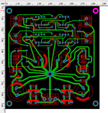

    em không có bàn ủi này cụ ah bác liên hệ anh quang xem thử hồi xưa em lấy một bộ Aron chổ anh quang do em không làm nên tặng cụ thephat hết rồi bữa nay ngồi lục lại thấy còn miếng pcb buffer này ah
    bác có thể tham khảo hình này rồi chịu khó ngồi vẽ lại bo một lớp nên củng dễ vẽ lại bác ah

    E hỏi các cụ ấy rồi, các cụ ấy bảo buffer opamp này nghe cũng thường không có gì đặc sắc. Nếu làm thì nên làm cái diamond buffer.
    Bản thân em dùng con OP07 thì thấy hơi khò khè nhẹ nhàng, cũng tạm. Cái diamond thì gần xong mà chưa gắn vào. Hôm trước hỏi các cụ em định làm ổn áp 24V +- vừa cấp cho Diamond vừa cấp cho tầng nhập của AARON (thay ổn áp zener và BD139 trên bo) thử ra răng mà các cụ chả ai bình cả nên e cũng chưa làm luôn :mrgreen: :mrgreen: :lol: :lol:

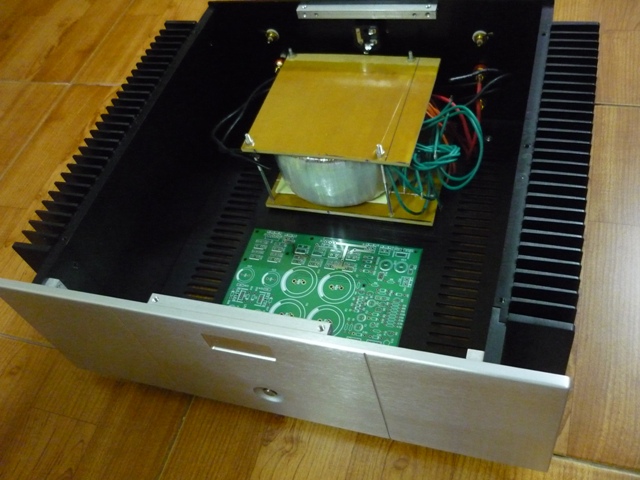

    @ bác "mimosalq": cái chassic mặt phay nhôm đẹp quá. "Rảnh rỗi ... sinh Lông Lổi..hic.. hic" thấy các bác làm đẹp nên e cũng a dua đua đòi :lol:
    Hic,,, hic,, gió to quá.. E té (r) ... :mrgreen:

    bộ vỏ đẹp quá,mua ở đâu vậy???
