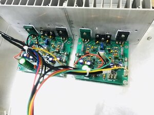

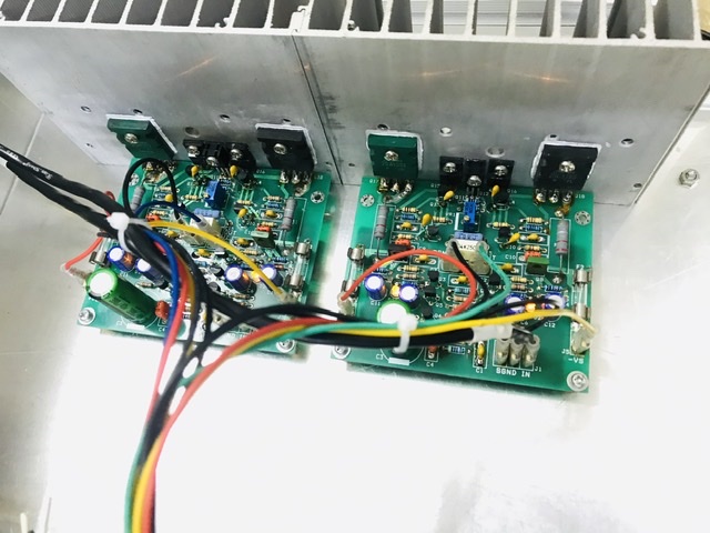

    Bác nào bị lỗi như em gặp ko chỉ giúp e với. Cháy bao nhiêu sò rồi hix. E lắp aaron linh kiện, nguồn mọi thứ đo test ok, nghe nhạc ok rất hay. Nhưng em cho aaron làm power có pre đèn riêng, nếu nghe đến 1 mức volume thì hay ko vấn đề gì, nhưng vặn quá mức volume đấy thì bị rè, đèn led yếu đi rồi cháy sò luôn, sờ tản nhiệt nóng rực. E hay nghe to mà ko biết cách nào sửa lỗi này. Nếu dùng power loại khác nghe to vẫn bình thường. Các bác chỉ giúp em với

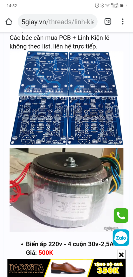

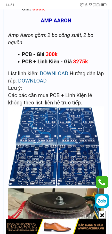

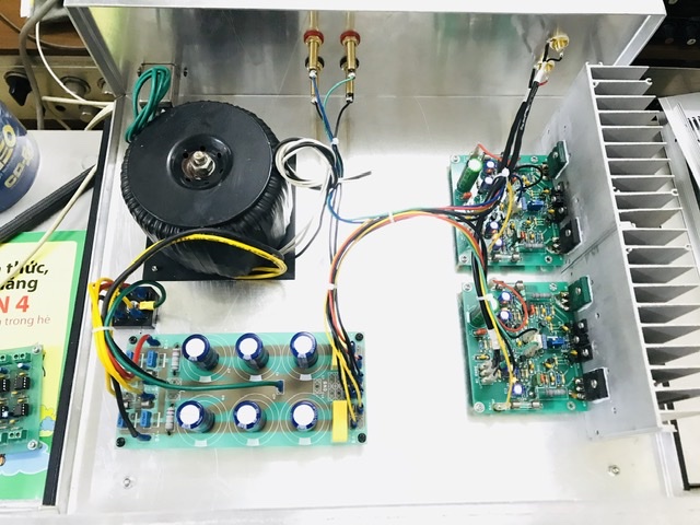

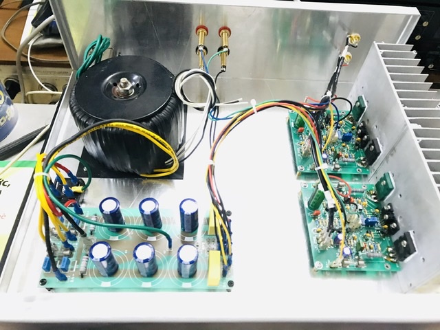

    Có bác nào chỉ giúp em đi day từ biến áp vào bo nguồn và từ bo nguồn vào bo công suất với ạ . Lần đầu tiên diy nên em chưa biết gì cả. Em Cũng rất muốn thử sức .em đặt mua của bác Việt khánh. Mà tới 2 bo nguồn. Em xin cảm ơn.

    Có vẻ bác là người mới bắt đầu ;cần thận trọng chút cũng dc . Bác chụp riêng ảnh bo nguồn ra em hướng dẫn cho

    Theo em hiểu thì biến áp ra bo nguồn. Bo Nguồn ra bo công suất. Bo Công suất có đường ra input và output. Chỉ là em không biết đường ac nào là vào đường. Đường nào là ra. Bác vancoi89 có thể cho em xin sdt kết bạn zalo để chỉ em không ạ. Thank bác và cả forum vnav

    Arron đấu dễ mà khi nào có mạch bác mới thấy dễ .quan trọng sau khi gắn diot nắn bác phải đo cẩn thận cực +/- của board nguồn .khi chắc chắn đúng vs cân nhau 2 vế lúc đó mới gắn tụ lọc vì tụ nắn nguồn có điện dung rất lớn cháy nổ sẽ nguy hiểm
