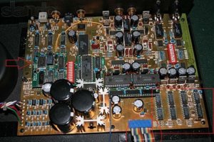

    Nguồn cho buffer em sẽ chơi nguồn WJ này .................................

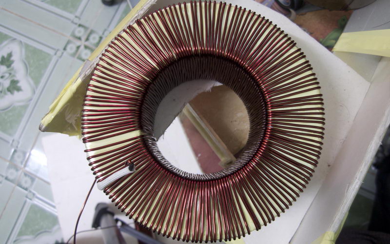

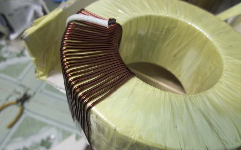

    Biến áp khủng cho Aaron, sơ cấp dây 1.1mm.

  6. anhkhois
    anhkhois Advanced Member
    15/6/09
    792
    20
    Saigon
    Re: Ampli Bryston và Aaron:có ai đã lắp theo topo mạch này c
    Dây to quấn tê quá, mà em tôn trọng thiết kế của người Đức với phương châm tăng đồng giảm lõi để có nội trở thật thấp, dây zin của biến áp có thể là 1.05 hoặc 1.1, em chơi luôn 1.1 cho chắc ăn.

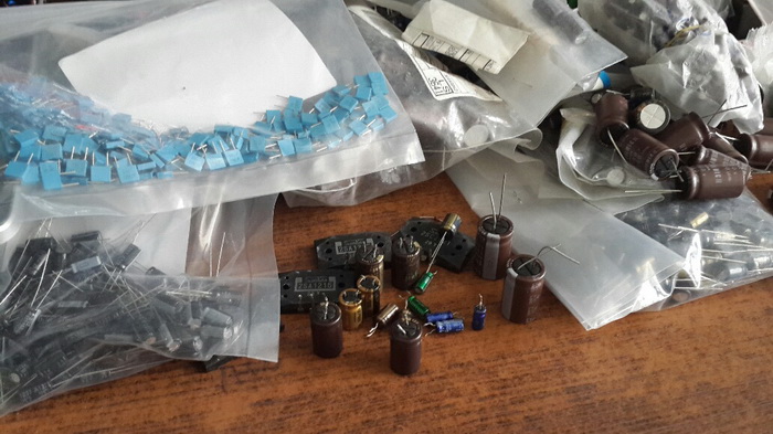

  9. mimosalq
    mimosalq Advanced Member
    8/5/06
    12.824
    122

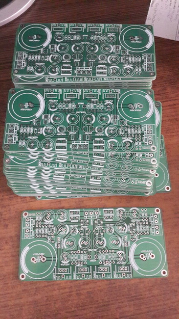

    Chưa bao giờ sốt ruột như thế này,mong pcb em này quá rồi.Em đầu tư hết cở luôn,tập kết hết linh kiện cho em nó. :D

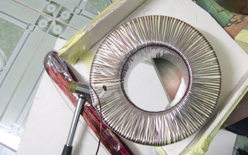

  20. mimosalq
    8/5/06
    12.824
    122

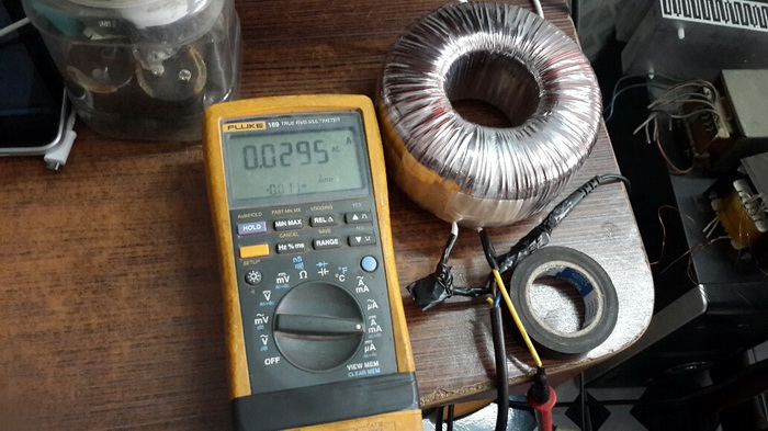

    Biến áp khủng lỏi Germany quấn thông số còn tốt hơn đồ hảng...Dòng không tải siêu nhỏ.... :D

  23. diyampli
    diyampli Advanced Member
    15/6/10
    6.542
    304
    Nhỏ quá dễ dẫn đến sụt tải khi gánh tải thôi bác ơi. Hệ số an toàn cao sẽ dẫn đến vậ liệu tốn nhiều.
    Xuyến USA em gỡ ra nó còn lấy hệ số có 32 kìa :mrgreen:

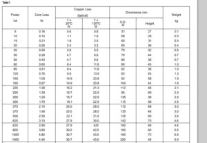

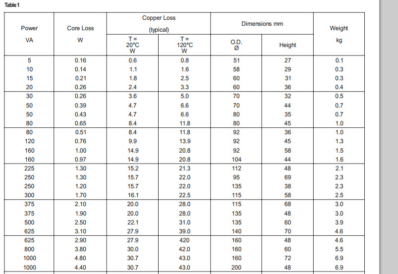

    Biến thế cũng không khó làm lắm nhỉ? Anh em ra Vĩnh Viễn mua lõi Talema Nuvotem theo công suất mình mong muốn có 5k 1 ký cực xịn.Chịu khó ngồi tính quấn xong và đo = hoặc tốt hơn bổn hảng là ok.Em mua mấy biến áp xịn tháo đồng ra đo để so sánh...
    Quấn mấy cục rồi tốt như đồ mang từ Germany về.... :D

  25. anhkhois
    15/6/09

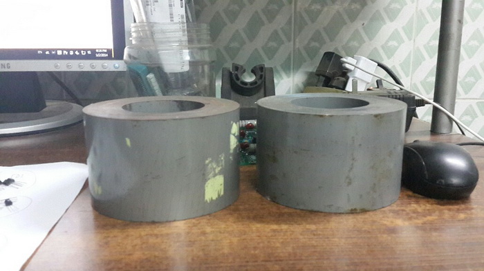

    792
    20
    Saigon

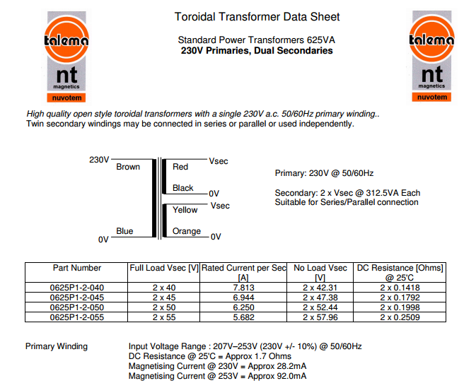

    Dòng không tải nhỏ tức là cắm vô không nóng và không kêu rè rè, điện áp nhà a Quang lúc test là 229V chứ không phải 220V, dòng không tải (dòng từ hóa) liên quan trực tiếp tới khối lượng, chất lượng vật liệu lõi từ, mật độ từ thông cực đại... quấn theo phương pháp tăng lõi giảm đồng thì cục biến áp cỡ 500VA có thể ăn tới 100mA dòng từ hóa, sẽ hơi kêu re re và ấm ấm. Tra bảng của hãng Talema (cũng của Đức) thì dòng từ hóa 29.5mA so với 28.2mA là ok.
    Sụt áp hay không là do nội trở các cuộn dây, nóng hay không cũng do nội trở quyết định, cuộn sơ biến áp đo được 1.8R trở thuần cũng là hoàn toàn hợp lý so với giá trị 1.7R của Talema. Tăng lõi tăng đồng thì biến áp to nặng, tốn vật liệu nhưng nếu không tìm được Fe xám tốt thì đây là giải pháp khá ok, nếu lõi không tốt lắm lấy B cỡ 1.1-1.3T là chắc ăn.
    Lấy "hệ số" thấp cho "chắc ăn", hay chính xác hơn là từ thông cực đại Bmax thấp dẫn đến Nv lớn, phải quấn nhiều vòng hơn làm tăng nội trở, cửa số vẫn thế nhiều khi lại phải giảm cỡ dây, điều này càng làm tăng nội trở. Còn Bmax cao quá dễ gây nóng, cháy biến áp khi có đột biến điện áp (sai số 10%) tức là 220V có thể lên đến 242V hoặc hơn, biến áp phải được thiết kế chịu được điều này. Giới hạn an toàn của thép cán nguội loại cực tốt là Bmax khoảng 1.7 đến 1.9T, trừ hao 10-15% đề phòng áp lưới tăng đột biến thì khoảng 1.5-1.6T là hợp lý, cục đó em lấy 1.5T.
    Giờ kiếm được cục Fe xám xịn hơi bị chua, mà ngoài Fe xịn thì tỉ lệ kích thước cũng quan trọng không kém. Khi vật liệu tốt, tính toán đúng thì có thể quấn biến áp nhỏ, nhẹ nhưng vẫn đạt thông số tốt. Cục trên em tán vào đó gần hết đúng 1kg đồng cuộn sơ, còn vài vòng để dành quấn con sâu cho bán dẫn. Cục lõi 2.5kg, dự tính quấn xong cũng khoảng 4.5kg, công suất 630VA.
