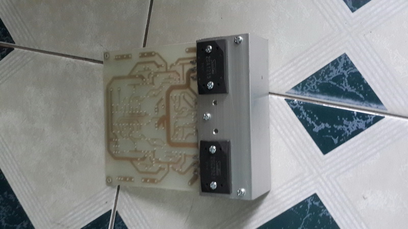

Ampli Bryston và Aaron:có ai đã lắp theo topo mạch này chưa?

    he he, bác vẽ đối xứng đẹp ghê a, có mạch 1 lớp để em ủi thử xem :D

    Re: Ampli Bryston và Aaron:có ai đã lắp theo topo mạch này c
    Mạch đó 1 lớp đó, có 6 jump nhưng jump cũng đẹp, mạch hôm trước có lỗi nên để em làm chuột bạch trước đã, chiều nay em đi ủi tiếp board beta test, linh kiện rất là dễ kiếm. Mạch layout đối xứng vì bản chất mạch này đối xứng từ đầu đến đuôi, mirror qua luôn.

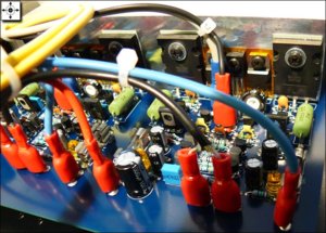

  8. mimosalq
    mimosalq Advanced Member
    8/5/06
    12.824
    122
    Pre cho em nó.................................................

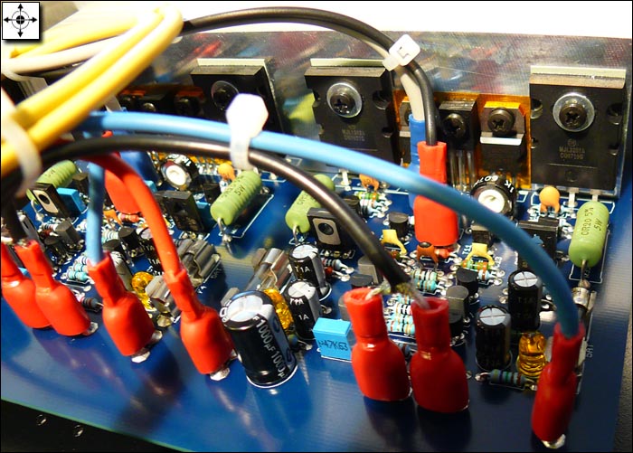

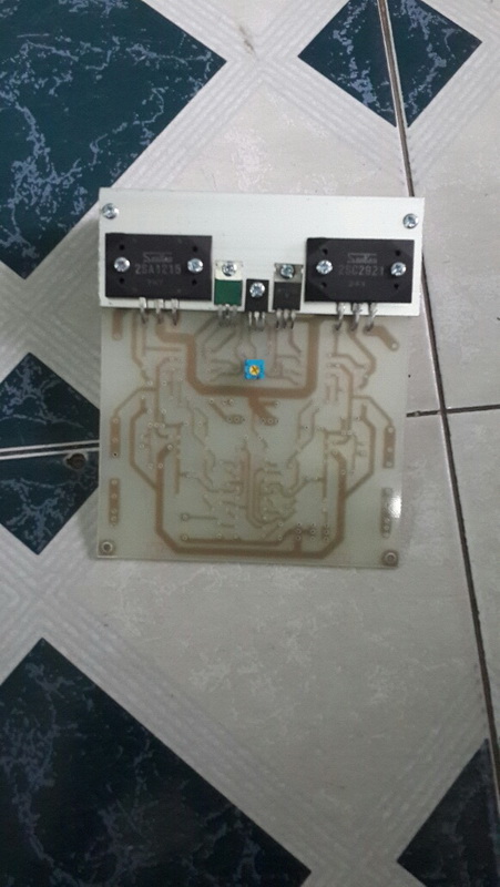

  17. mimosalq
    8/5/06
    12.824
    122
    Tiến độ beta test đến đây rồi................
      File size:
      93,5 KB
      Views:
      636
  18. ngvquoc
    ngvquoc Advanced Member
    27/6/09
    1.110
    Hình như sò lắp ngược kìa anh ơi. Nếu mà thiết kế lắp kiểu này thì đúng là đăng ký board + L luôn. Vậy cho chắc
  19. vuduydong1980
    vuduydong1980 Advanced Member
    25/12/11
    579
    Bình Dương
    Đúng rồi mà bác em đâu thấy ngược đâu.
  20. hoangde2005
    hoangde2005 Advanced Member
    27/1/10
    387
    Em thấy miếng sắt ốp lưng sò, nhiệt đi lên phía trên là ok ,
  21. mimosalq
    8/5/06
    12.824
    122
    Cơ khí chính xác.............................................................
      File size:
      104,7 KB
      Views:
      525
  22. anhkhois
    anhkhois Advanced Member
    15/6/09
    792
    20
    Saigon
    Naim đi xuống dưới đó bác, chơi nhôm U dẫn hết nhiệt xuống đáy chassis, mà làm khác nó là trôi nhiệt chắc luôn. Em cho nhôm L quay xuống có lý do, nhưng quay lên vẫn ok vì mạch đối xứng mà :lol: .

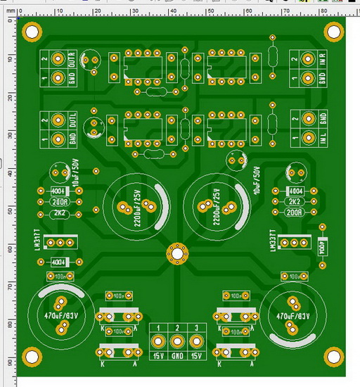

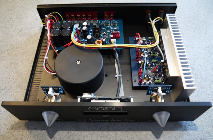

  25. touch3G
    touch3G Advanced Member
    3/1/10
    1.734
    Aaron phiên bản sò than dùng tản nhiệt kiểu ni các bác ah. Các bác tham khảo xem thế nào nhé. Các bác layout dùng mấy cái jack cắm giống như hãng để các DIYer cắm ra rút vào cho tiện. Bo pre và bo nguồn mình thiết kế giống hãng luôn cho nó đẹp.
