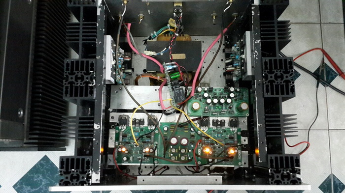

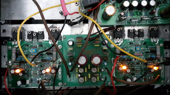

  20. mimosalq
    mimosalq Advanced Member
    8/5/06
    12.824
    122
    Re: Ampli Bryston và Aaron:có ai đã lắp theo topo mạch này c
    Vừa làm khai sinh cho em nó......................

  21. LTH
    LTH Advanced Member
    7/5/06
    758
    Nhìn như Amp 4.0 ý :lol:
    Cái này dùng Buffer thì có cần Pre ko ạ ?
  22. mimosalq
    8/5/06
    12.824
    122
    Không cần pre vì gain em nó lớn.
  23. hola
    hola Advanced Member
    3/3/09
    345
    24
    Cái vỏ thật nặng ký anh Quang nhỉ!
  24. mimosalq
    8/5/06
    12.824
    122
    Haha nặng lắm anh,cái biến áp nặng gần 8kg rồi.Ampli hay nhất từ trước đến giờ mà em có.Thân.
  25. NXTXN2011
    NXTXN2011 Advanced Member
    14/5/11
    87
    Nhìn quen quá! Bình củ ruợu mới thì phải : Em đoán mò " Sai thì sorry nhé"
    hình như nguyên bản F5 thay máu thành Nap135 dùng BUV20 thay máu 5xx , giờ đổi tiếp sang Arron hả A Q? Chơi 2 cầu cho máu hay sao :mrgreen: rảnh quá nên hóng hớt
