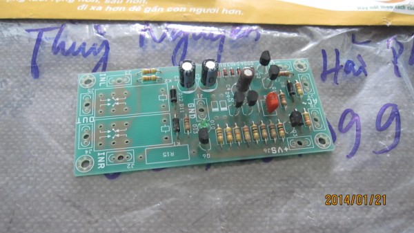

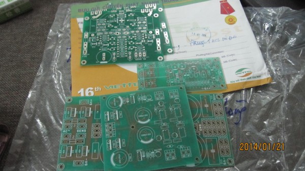

    Chiều nay em mới nhận được pcb :!:

    Re: Ampli Bryston và Aaron:có ai đã lắp theo topo mạch này c
    Trông thế này mà không biết chừng lại treo, con D9 là bao nhiêu anh Quang ơi :!:
    Nó là con diode 1N4007 em nhé
    bẢO VỆ LOA
    r1,r2,r13 47k
    r3 r9 100k
    r4 4k7
    r5 r6 22k
    r7 r16 10k
    r8 r10 100r
    r11 220k
    r12 6k8
    r14 1k
    r15 330r 3w
    d1 d2 d3 d4 d5 d6 1n4148
    d7 d8 d9 d11 d12 1n4007
    d13 green led
    d10 1n4744
    c1 c2 47u/50v
    c4 22u/50v
    c3 470n MKT
    Q2 Q6 a92
    còn lại a42
    relay OMRON G2R-2/12VDC.
  6. Bandan_toanphan
    Bandan_toanphan Advanced Member
    6/3/08
    660
    Hải Phòng
    Con D10 có thay bằng zene 15v loại thường được không bác :?:
  7. mimosalq
    mimosalq Advanced Member
    8/5/06
    12.824
    122
    Được em.

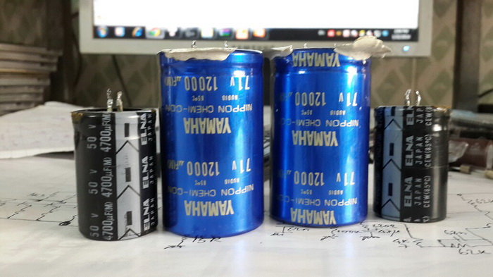

    Cặp này em mới tháo máy.....................................
    dể làm gì vậy nhỉ ,... may cũ bọn nhật bảo hành còn tháo rã thay toàn bộ mới....
    Lắp 6 con 18.000uF được ko bác.
  18. mimosalq
    8/5/06
    12.824
    122
    được chứ :D

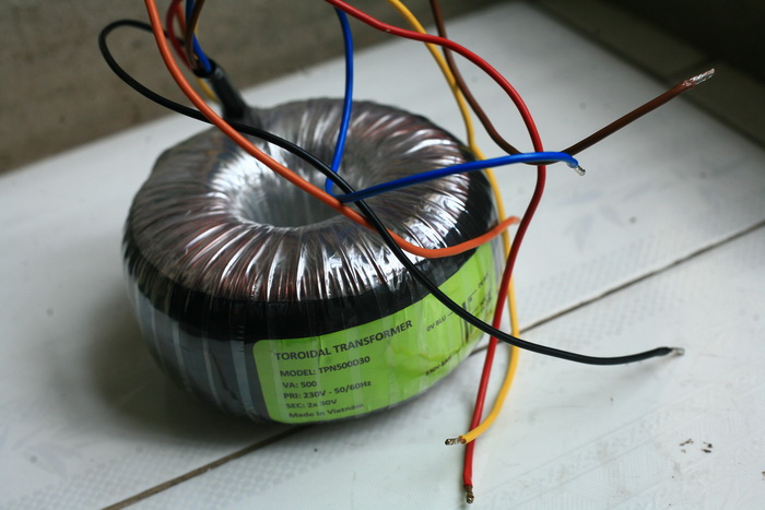

    Vừa xong cái biến áp .kịp thi đấu rồi................................

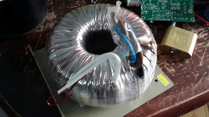

    Hòan chỉnh cái biến áp cho em nó,tính ra mắc kinh khủng mà lại tốn công quá.... :D
    đẹp quá, đặt ở đâu vậy anh. em tính đặt 1 cặp
    Haha cái này anhkhoi quấn dùm anh ,quấn lâu lắm em à.Anh mua 1 cái biến áp Talema của Đức tháo ra quấn lại theo áp của mình. :D
