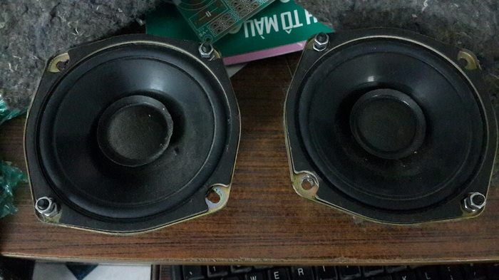

    Cặp loa nỉ này dùng được không anh em,em tính đóng 1 cái nho nhỏ để phòng ngủ nghe Jazz...

    Uỵch... Bác Quang bây giờ quay sang chơi loa nỉ Sony ah

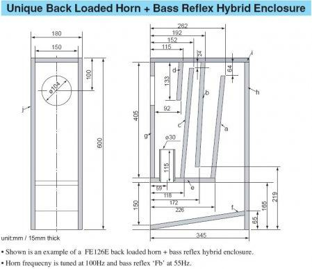

    CẶP NÀY NGHE TẠM THÔI CHÚ ƠI.CON CŨNG CÓ 1 CẶP NGHE TẠM ỔN VỚI TAI TRÂU CUẢ CON :D
    NẾU CHÚ ĐÓNG THÙNG CHO EM NÓ CÓ THỂ THAM KHẢO MẪU NÀY.VÀ CHO CON KÉ THEO 1 CẶP

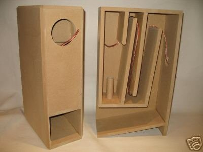

    Của chú Đoàn nghe chừng tốn kém quá. Chơi kiểu này cho nhanh gọn lẹ này, vừa đỡ chiếm diện tích :D

    Em đang nghe mẫu này với loa nỉ đây bác, bass tốt lắm bác ơi.
