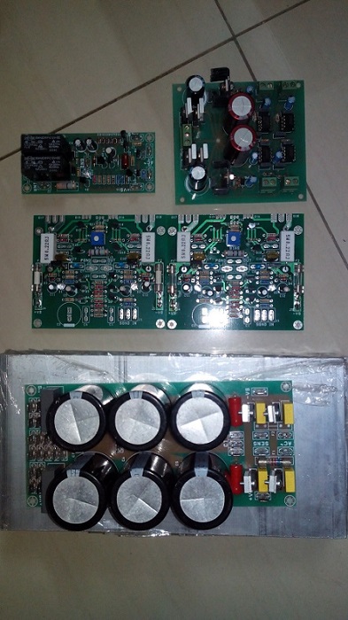

    Re: Ampli Bryston và Aaron:có ai đã lắp theo topo mạch này c
    Lúi húi hàn gẫy mất chân 1 con MPSA56 mới đau chứ hix hix
    Lần đầu tiên cầm mỏ hàn, cuối cùng thì em cũng gần hàn xong.
