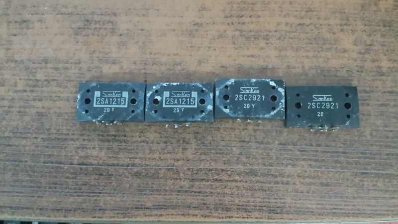

    sanken..............................................................................................

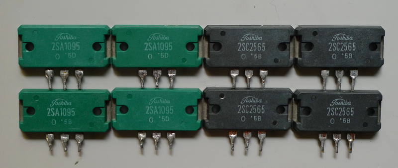

    Toshiba...................................................................................................................................cổ. :D

    nhìn mấy em này mình mẩy mãnh mai mựot mà quá anh ơi,thèm quá đi :roll: ,thân.

    Thèm cái giề,Vĩnh viễn có đầy Sanken kìa 5k 1 con .............................. :D

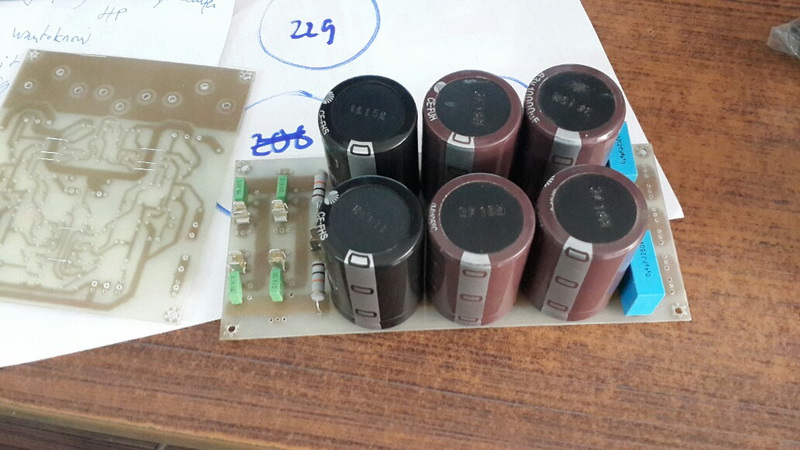

    Nguồn cho AARON.........................................
